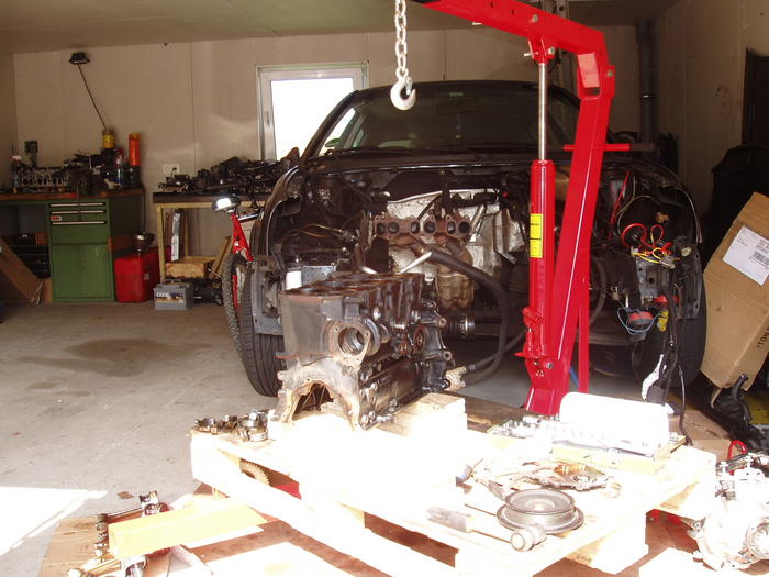

so nun ist er wieder zerlegt, war für mich 6 Std. Arbeit :D
hier mal ein Bild von meinem fast neuen Kopf, das ist Gold wert :schwanz:
hier meine Ablagewerkbank da liegt alles kreuz und quer :klopf:
ob ich das wieder zusammen bekomme :turn:
hier mal zwei Bilder vom Arbeitsplatz :zZ:
hier noch zwei Bilder vom Arbeitsplatz
hier der übeltäter :meckern:
die Kolben sehen nocht top aus werden gereingt und bekomme neue
Ringe rein dann läuft alles wie :sauf:
finde so ne DIGI Kamara ein fach geil, schade daß es bei meinem Cabrio
umbau keine gab :heul: :heul: :heul:

na klar bekomme ich den wieder fit, Block neu gehohnt neue Kolbenringe drin und bin gerade dabei die neue Kurbelwelle einzubauen :wink:
wegen der Werkbank , da sieht man was so alles dran ist am Motor, aber keine Angst ich finde wieder alles, liegt ja alles auf der Werkbank :turn:
