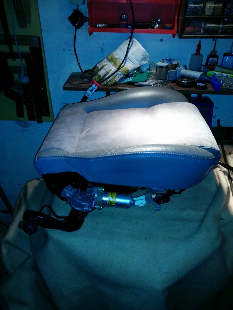

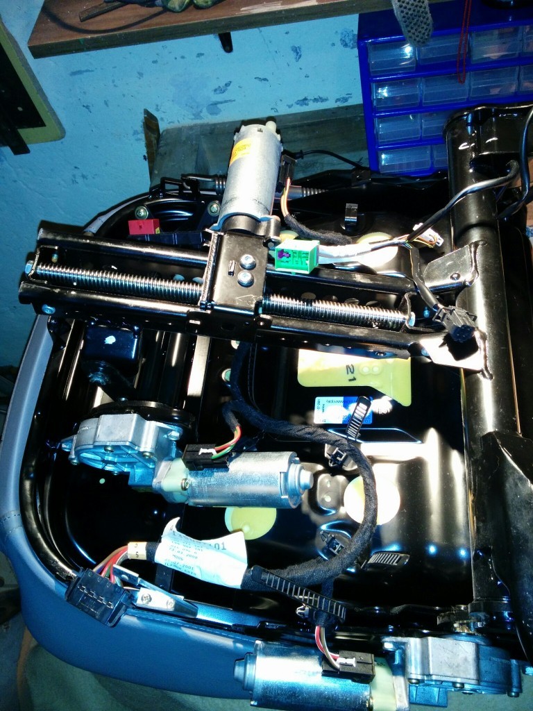

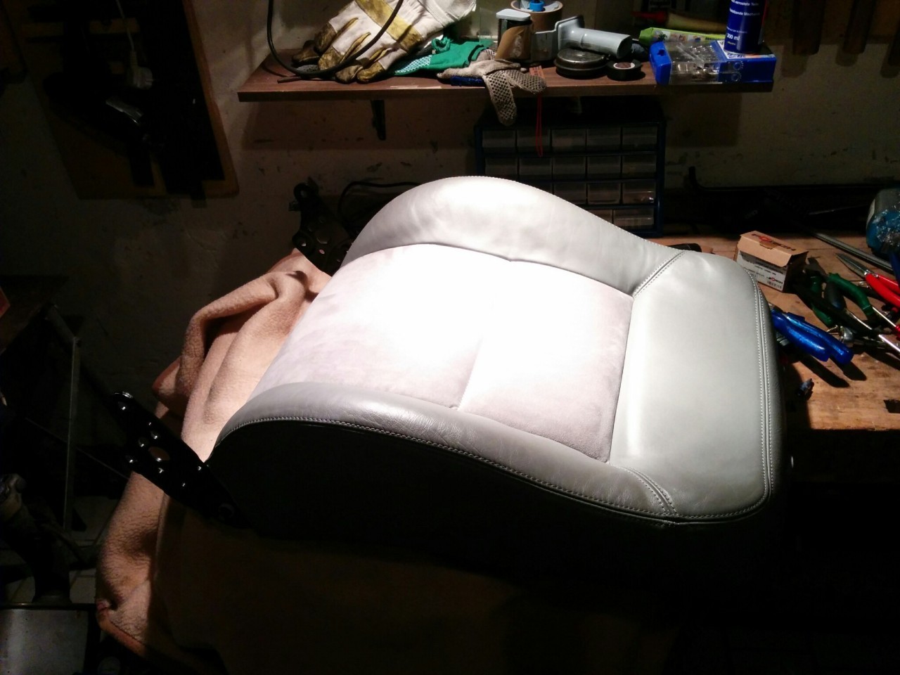

Sitzfläche wieder bezogen (das ist der leichte Teil, da nur unten einfach umgeschlagen)
Recht viel Elektrik unterm Sitz...und das ist ja auch noch der OHNE Memory...

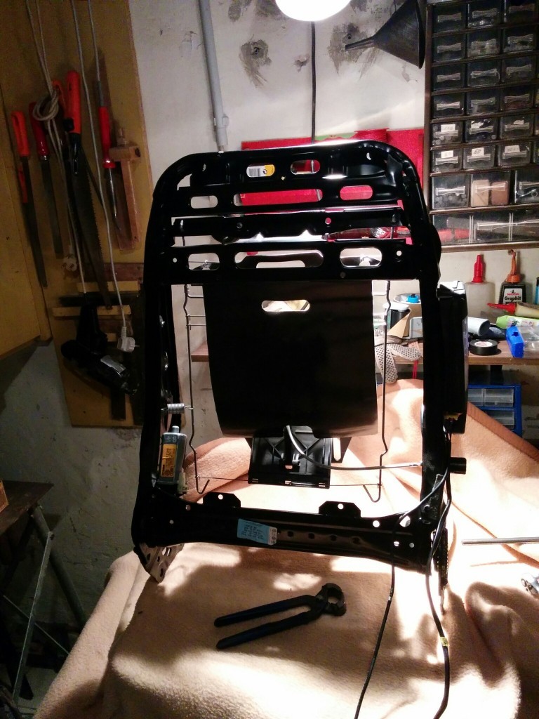

Sitzlehnengestell mit elektrischer Verstellung: Das Gestell ist fast baugleich mit dem zur manuellen Verstellung, einzig die Verzahnung der Welle ist minimal anders...wenn das nicht wäre, dann hätte man den Stellmotor einfach einbauen können ohne den Sessel abzuziehen...aber das wäre ja zu einfach gewesen...

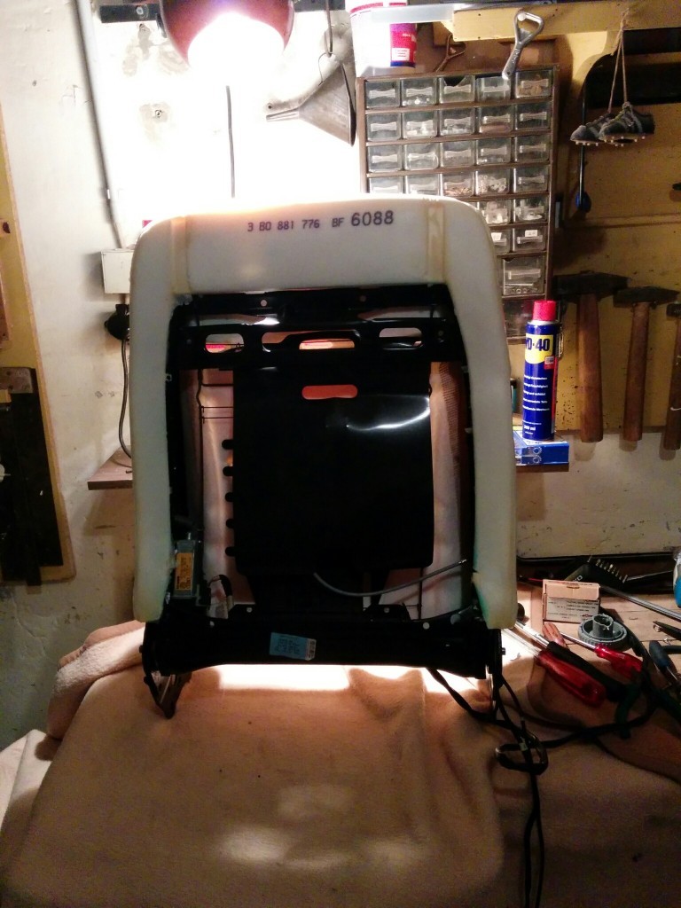

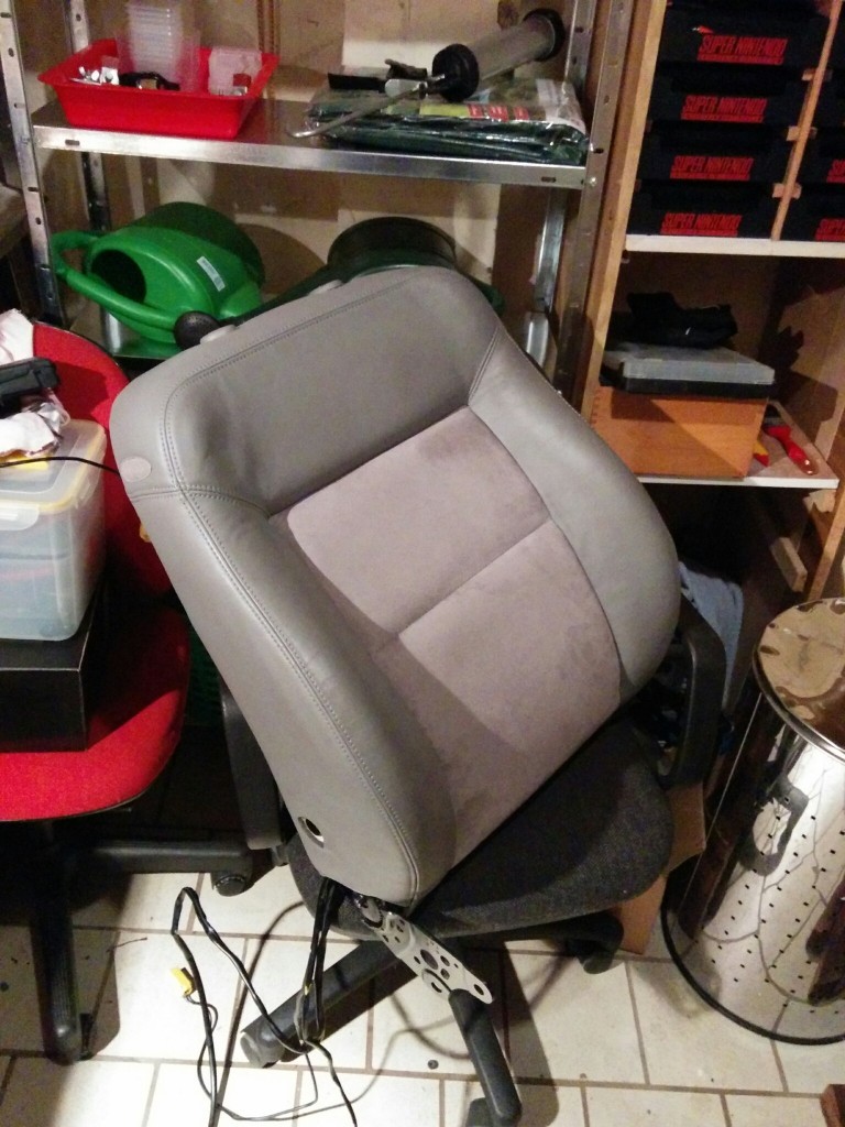

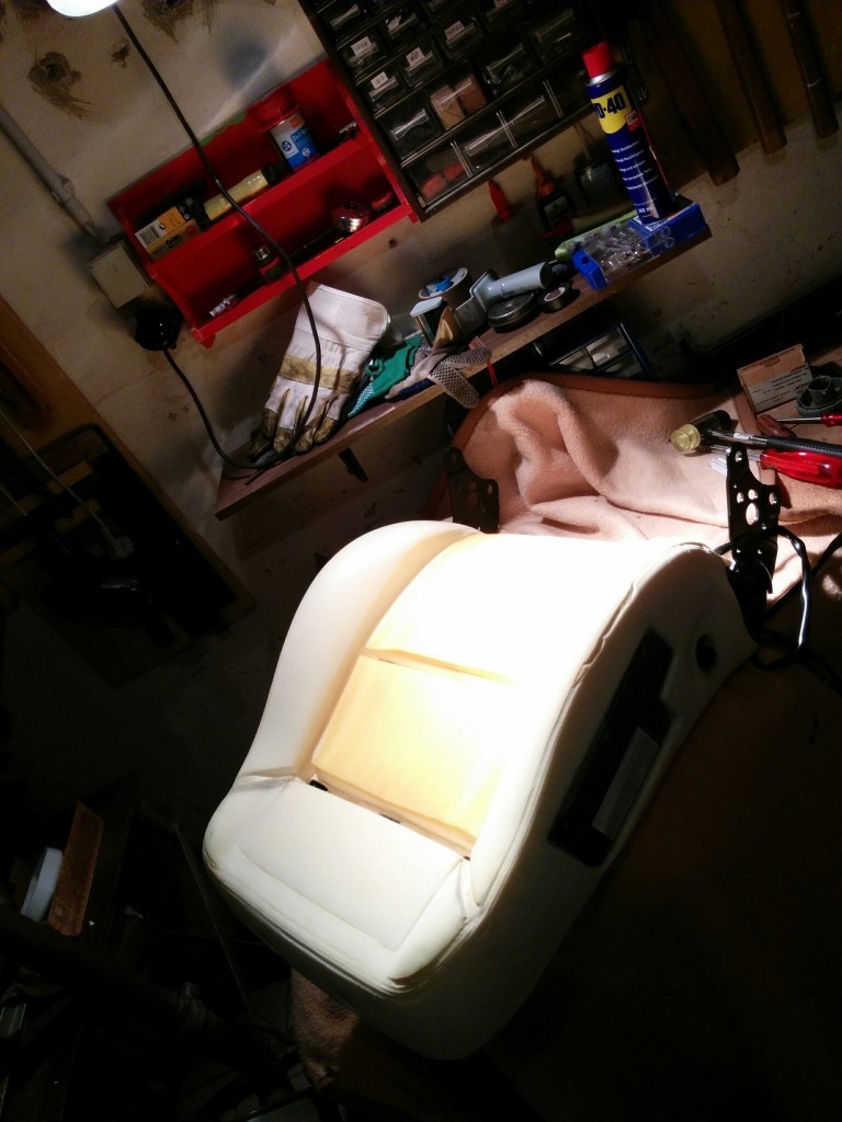

Polster vom Originalsitz übernommen, top Zustand, kann bleiben

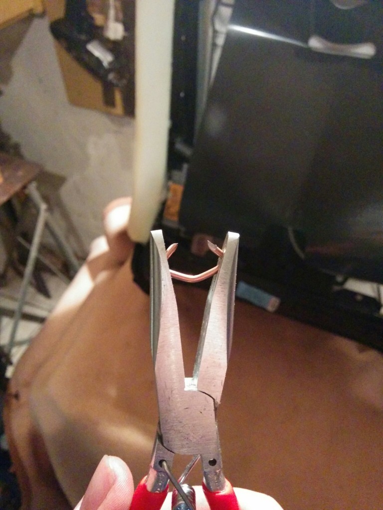

Sitzbezug wieder aufgezogen, hierbei braucht man wieder die allseits beliebten Sattlerklammern...aber da hab ich mittlerweile die passende Zange für
NUR 3 Kabelstränge, die jetzt aus der Lehne baumeln...

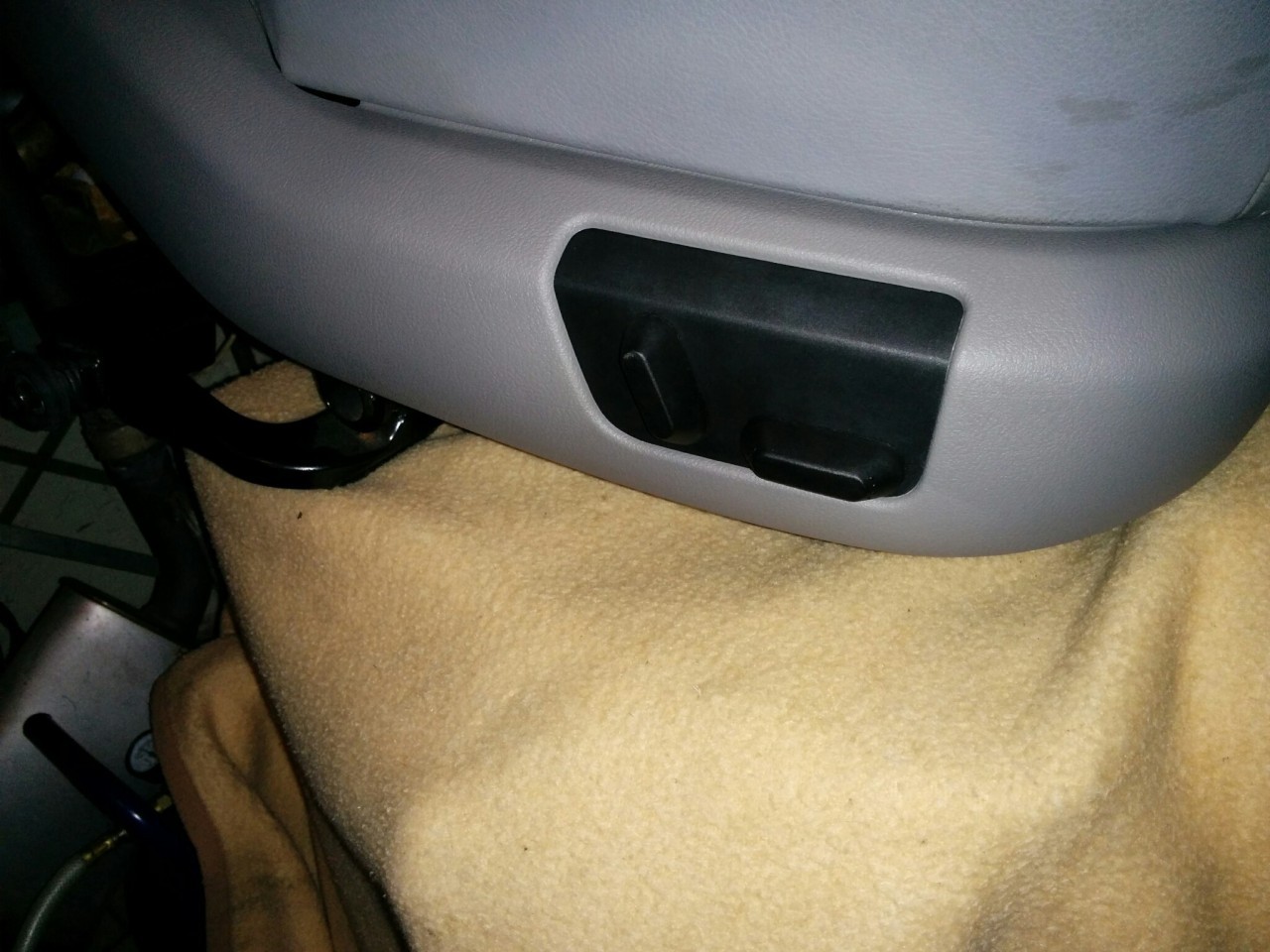

Schalter und Blende, die ich vor 3 Jahren mal vorsorglich organisiert habe...nicht dass die Blende am Ende noch entfällt, findet mal gehobenere graue Teile, die Velour-Trendlines hatten ja nie was Besonderes an Bord...

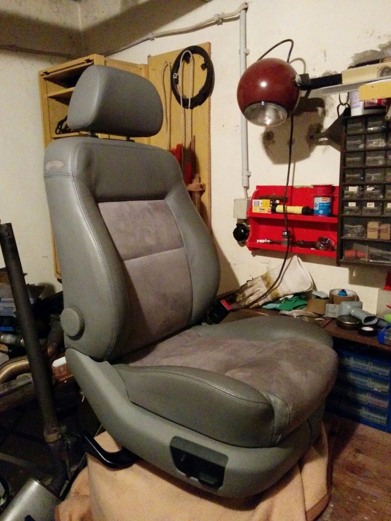

Sitz komplett...

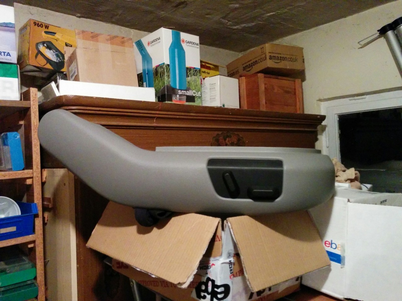

Nagelneue ABT Einstiegsleisten...
Ob die jetzt den Weg ins Auto finden werden ist eher unklar, anprobieren werde ich sie aber auf jeden Fall mal
Irgendwie hab ich ein Faible für so alten aber seltenen Kram...
