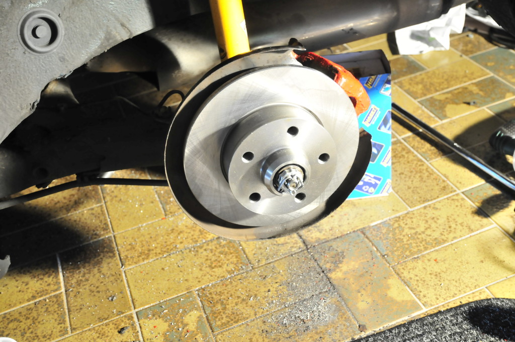

So, anscheinend hab ich die nächste Schwachstelle am Cabrio gefunden, neben Zündspule etc.
Die Radlager hinten sind schon wieder platt. Warum auch immer. Hatten wir erst im Oktober 2012. Hab die Rechnung noch vor mir liegen.
OK, sind zwar "nur" 50 EUR, aber irgendwie komisch... Nun denn, wird gemacht.

Wenn sie Geräusche machen eher nicht mehr.
Das klingt dann eher nach einem Montagefehler, die sterben viel früher, wenn sie z.B. beim Einbau zu fest angezogen werden.
Ich frag mich echt immer, was daran so schwer ist...leider machen es immer mehr Werkstätten falsch...
darki: Nachstellen kann man sie, wenn sie etwas Spiel haben...das ist technisch relativ Easy. Das Radlager sitzt simpel gesagt auf dem Achsstumpf und wird von einer Kronenutter festgehalten, je fester diese ist umso schlechter dreht das Rad. Hier gilt es das Gleichgewicht zu finden und die Mutter nicht zu fest zu ziehen...ist sie zu locker, dann hat das Lager Spiel, ist sie zu fest, dann dreht das Rad nicht anständig, das Lager wird zu heiss und verschleisst schneller...
Gesichert wird die Mutter letztendlich mit einem Splint, darüber kommt Fett und die Fettkappe...
[IMG]http://kellerbu.de/_dsc2492.jpg[/IMG]
[IMG]http://www.kellerbu.de/winter-snapshot/ ... sc2495.jpg[/IMG]

Ich hätte es nicht besser sagen können, Sebastian!
Normalerweise halten die Radlager länger als die Bremsscheibe ansich.. Dann sollte man die auch direkt mittauschen.. Ist ja nicht viel Kosten- und Zeitaufwand.
Aber wenn du die noch nicht so lange hast ?( Spricht eher für mindere Qualität oder wirklich einen Montagefehler.. Was bei einem VW Vertragshändler eigentlich nicht passieren sollte..

Danke für die Ausführung, Shadow.
Ja, das hat man nämlich davon, wenn man es NICHT bei VW hat machen lassen. Ich dachte mir letztes Jahr, komm dieses kleine Teil lässte in einer freien Werkstatt machen. Nun zahlt man doppelt.
Aber egal, wird grad schon gemacht. Heute Mittag ist das Schmuckstück wieder da.
