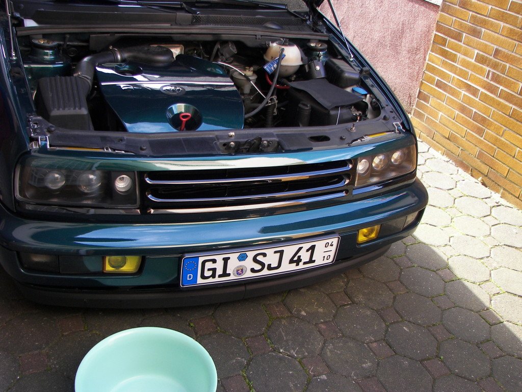

Bin gerade mehr oder weniger dabei meinen Motorraum herzurichten.
Wollte mir den Motor mit einer großen Abdeckung (hab gelesen die vom TDI sollte mit paar Änderungen passen) verstecken.
Ne Abdeckung vom TDI hab ich heute bekommen, nur leider ist die kleiner als erwartet. :(
Konnte ich aber überraschender Weise mit einer Gummitülle und einer in ner Hüsle geschweißten Schraube gleich festmachen :thumbsup:
Hab mir dann die Überflüssigen Halter hinten abgeschnitten und die Halbrohre oder wie man die nennt weggeflext.
Von hinten ein,zwei Glasfasermatten, von vorne Glasfaserspachtel und morgen dann Füllspachtel.
Kann evtl sogar aus dem TDI 1.9 ein 1.8 machen, muss aber noch gucken wie ich die Zahlen ausschleife...
Bilder gibts morgen, wollte mein Handy nicht mit dem ganzen Harz und Spachtel an den Händen anlangen.. :thumbdown:

So weit war ich gestern, nur noch ohne Füllspachtel:
Hat jemand eine Idee wie man den 8er schön hinbekommen kann?
Hab dann heute mal grob gefinisht & einmal grundiert um die Formen zu erkennen:
Bin gestern noch mal auf Suche gegangen, die von mir gemeinte Abdeckung ist die vom 4er TDI 1.9.
Werd mir wohl noch irgendwann einmal eine besorgen.

Also die Abdeckung ist Schrott. Flog gestern quer durch die Werkstatt,
weil sich Grundierung und Spritzspachtel nicht ganz vertragen haben bzw alles weich und nicht trocken wurde.
Von Schleifen braucht man garnicht anfangen und mit Nitro wegwaschen kann man auch vergessen -> Braucht 304848 Lappen...
Bin jetzt fleißig am Harzen + Spachteln und mach mir eine Abdeckung wie es mir gefällt :D
Hab auch Bilder, versuch mit den Halterungen der anderen Abdeckung eine möglichst große Abdeckung ähnlich der 4er TDI
zu erschaffen. Welche Form es endgültig wird ist noch unbekannt.
Den Halter für den Schlauch behalte ich evtl auch.
Hat jemand eine Idee welches Muster ich einbringen könnte?
Werd evtl. kleine Löcher in einem System bohren um die warme Luft vom Motor bisschen durchzulassen.

Zwischen dem Lernen dann doch immer mal ne halbe Stunde an der Abdeckung verbracht.
Also zurechtgeschnippelt isse, Verspachtelt auch schon so grob...
Jetzt gehts an die Form, muss bzw. werde leichte Kanten einarbeiten,
da ich sonst unmengen an Spachtel bräuchte weil der Glasfaser durch den Halter so hoch ist.. :thumbdown:
Ansonsten will ich mir ein Edelstahlblech lasern lassen, welches zukünftig dort Platz findet wo der Edding Text steht. 8)
Hätte mir die Maße anders vorgestellt bzw ein anderes Ergebnis erwartet aber mal gucken was noch wird.
Hier habt ihr mal ein Bild vom Motor, muss irgendwann mal gemacht werden, bis dahin bleibt erstmal die Abdeckung.
Werd mir aber aufjedenfall die vom 4er TDI irgendwann mal kaufen, Sieht eben doch stimmiger aus als die von mir :S
