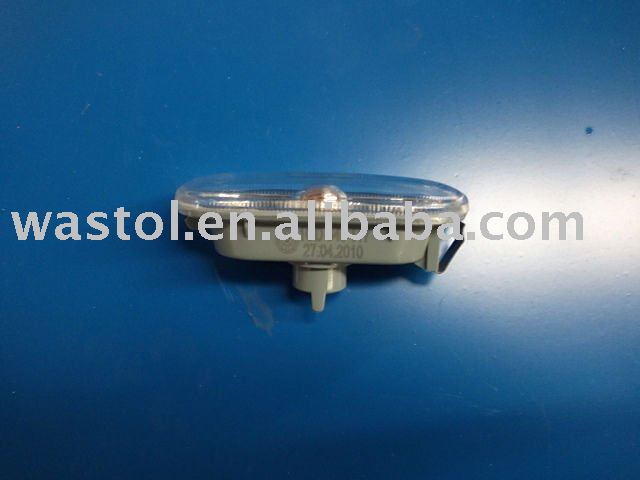

Wollte die Klarglasseitenblinker vom G4 ans Cab bauen = geht nicht.
Cab=Plastikspange
G4=kurze Metallspange
Passt der vom Polo 6N in das Cab? Oder muss ich die Blinker "umbasteln"? Soweit ich weis, gabs beim G3 keine ovalen Klarklasblinker, nur die weißen mit "Reflektorglas".
Noch was, wo ich kotzen könnt:
Cab=Plastikspange

Doch Golf 4 müßte passen.
Wenn man im Teilekat. nachguckt (unter G4 Cabrio) steht doch auch:
Blinkerleuchte (glasklar) => 1J0 949 117 (was ne Golf 4 Teilenummer ist) => 10,89€
Gibt btw. auch:
Blinkerleuchte (weiß) => 1J5 949 117 A (was auch ne Golf 4 Teilenummer ist) => 10,89€
Blinkerleuchte (abgedunkelt) => 3A0 949 101 B (was ne Passat Teilenummer ist) => 17,43€
Blinkerleuchte (abgedunkelt) => 3A0 949 101 B (was auch ne Passat Teilenummer ist) => 14,28€
Also mein Fazit ein Golf 4 Blinker sollte im Cabrio passen

Ich sehe es doch:
http://img.alibaba.com/photo/429515631/ ... 49_117.jpg
Aber es ist doch egal ob Metal oder Plastik. Ich finde die metal Variante sogar besser da die Plastikvariante gern mal bricht. Oder siehe here:

Wir kommen hier nicht weiter
Die G4-Fassung für die Blinkerbirne passt / Der G4-Blinker mit Metallspange als solches wackelt lustig im ovalen Langloch drin rum, weil: Metallspange zu klein
Umgedreht passt der Cab Blinker nicht in meinen G4, weil Plasteclips zu groß
Irgendwer hat hier gesoffen
, nur wer?
a) der Konstrukteur
b) ich, der Anwender
c) ihr alle anderen
