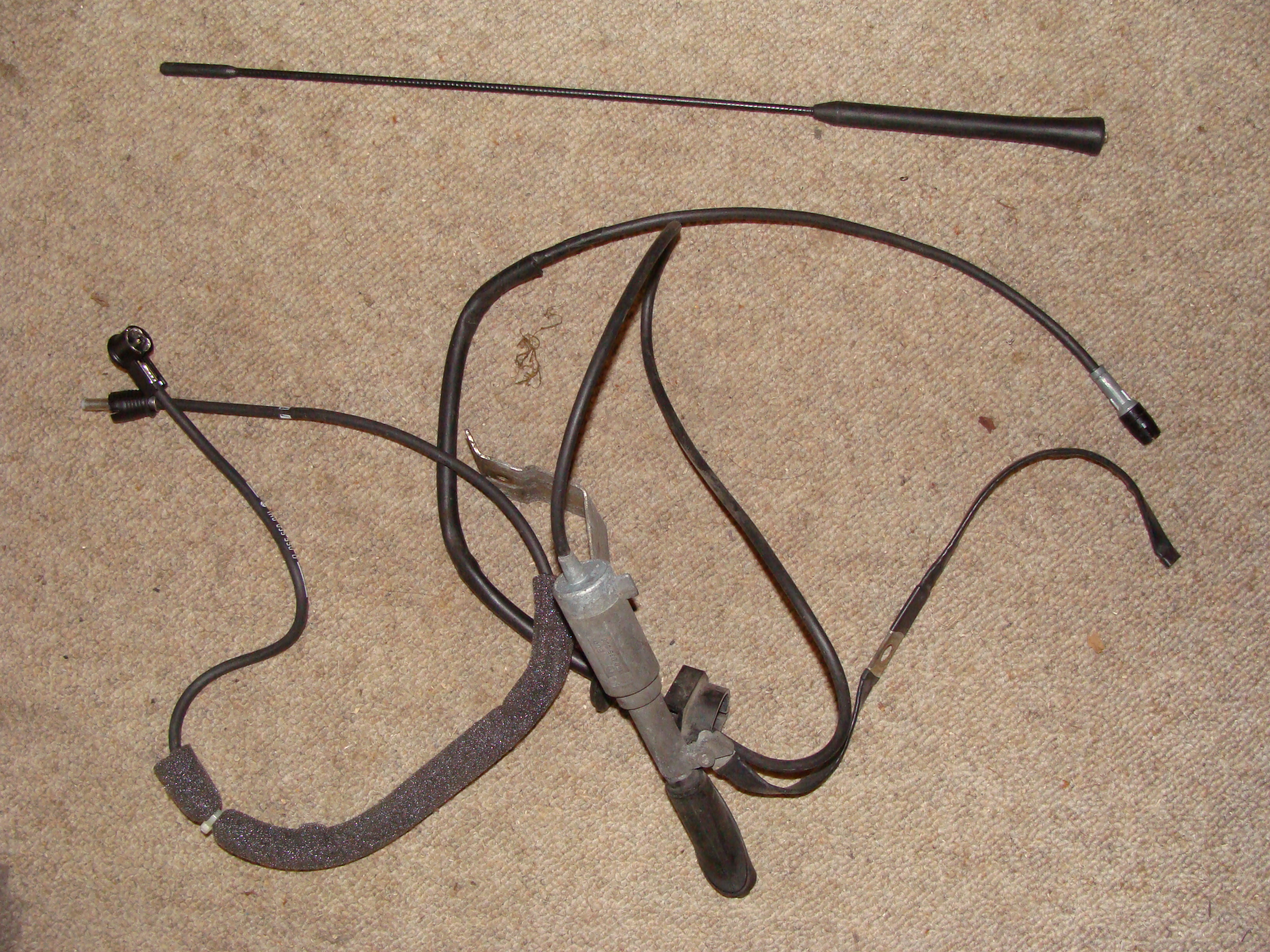

Also, ganz auflösen kann ich das Rätsel immer noch nicht, ABER ich hab grad zufällig was im Netz gefunden, nur für den Fall, dass das Thema auch für andere User von Interesse sein könnte:
[Klick]
So wie es aussieht, ist das Kabel zweigeteilt, also irgendwo noch mal gesteckt. Sollte ich das jetzt dann mal auseinanderreissen, gibt´s noch mal genaueres!
[Klick]

Ist ja schon ein paar Tage her.. aber ich kann dir weiterhelfen!
Die Steckverbindung die du da ansprichst ist unter dem Lenkrad.
Also die Verkleidung über dem Fußraum entfernen und dort findest du die abgebildeten Stecker..
Das Kabel geht dann durch die Stirnwand und durch den Wasserkasten hinter den Kotflügel/zur Antenne..
Die dann noch demontieren und du hast es vor dir liegen
Bekommst schon hin
Bekommst schon hin
