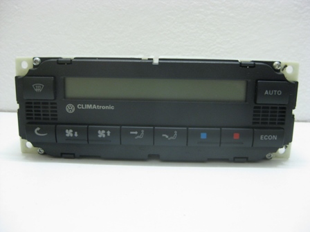

Also in meinen Cabrio habe ich ein Climatronicsteuergerät + Bedienteil von 07/97. Was Modeljahr 98 entsprechen sollten. Was wohl das letzte war. Aber davon mal ab:
Golf 4 Climatronic:
http://data.motor-talk.de/data/gallerie ... 243423.jpg
Golf 3 Climatronic:
http://www.volksforum.com/albums/files/ ... iginal.jpg
Wird von der Form schon SEHR schwere.
Golf 4 Climatronic:
Golf 3 Climatronic:
- Beiträge: 2052
4er CT im 3er geht, ist aber von der Bauform her nicht ganz so einfach. Kabelbäume und Co müssen mit übernommen werden, allerdings ist es technisch sehr verschieden.
Alleine das Bedienteil geht nicht, der 4er z.B. hat den TEmpfühler für die Innenluft im Bedienteil, der 3er extern oben neben der Sitzheizung.
