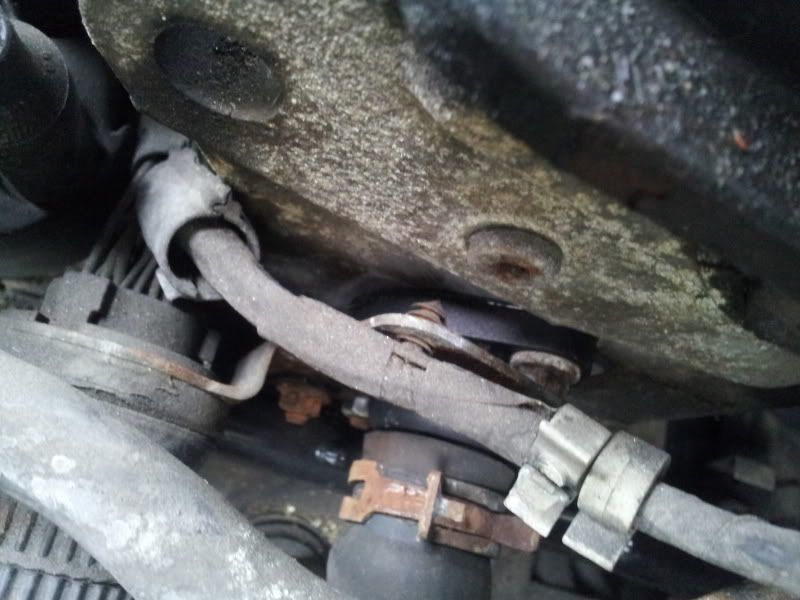

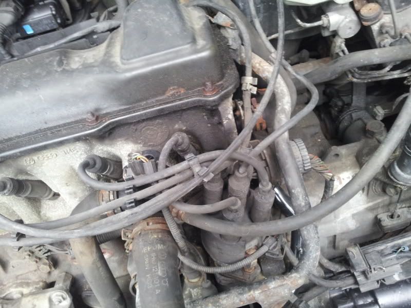

Thermostatgehäuse an der WaPu undicht? Oder gar der ganze Wasserkühler? Mach am besten mal ein paar Bilder von allen Wasserteilen...

DIe Wasserleitung zur Heizung sieht aber auch nicht gut aus... da mus man auch drauf achten... die gammeln auch gerne durch..

Sorry aber auf den Bilder kann man kein neues Teil erkennen...
Und das Rohr was am Verteiler vorbeiläuft is ja nicht wirklich neu oder ?
Und der Schlauch der aus dem Kopf kommt und zur Heizung geht auch nicht...
Will da nix falsches sagen .. aber neu sieht anders aus...
