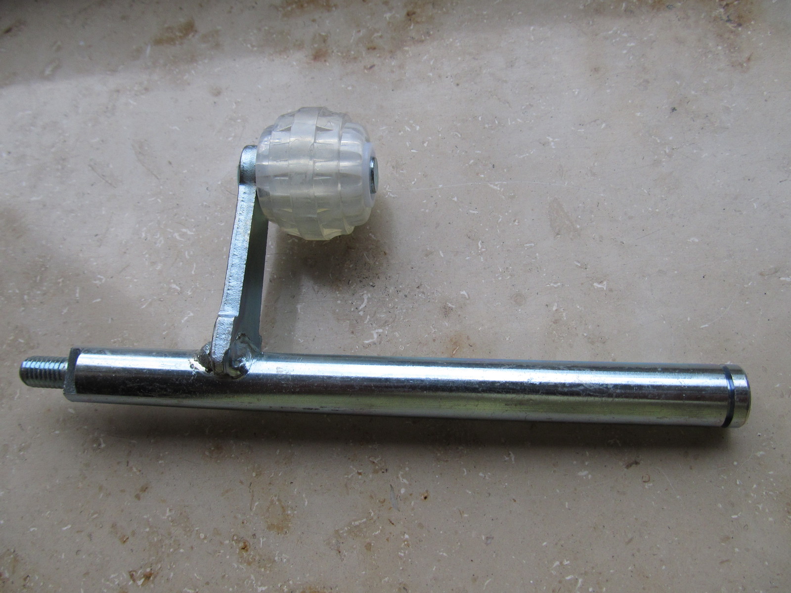

So sieht das bei mir aus
So sieht das ganze neu aus:
http://i.ebayimg.com/t/UmlenkungWelle-S ... i/$_57.JPG
Auf deinem Bild sieht man schlecht wie der Zustand ist.

[IMG]//images.tapatalk-cdn.com/15/04/14 ... b4fd84.jpg[/IMG]
So sah es bei mir nach dem Ausbau aus. 2. und 4. Gang gingen übelst rein. Danach wieder Sahne.
Am besten vorne links aufbocken. Oben die Schraube lösen, und am unteren Ende den Splint ziehen. Danach kann man das Teil rausnehmen und das neue Teil einsetzen.
Oben die Schraube leicht anziehen, unten den Splint einsetzen und dann oben festziehen.
Darauf achten das es oben in den Vierkant richtig einrastet. Fertig
