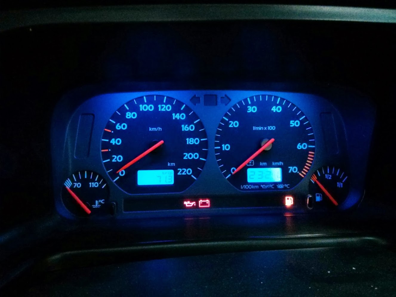

- Beiträge: 2043
Und so siehts dann aus...
[IMG]http://kellerbu.de/IMG_20131012_135142.jpg[/IMG]
Wann diese Leuchte dann angeht ist etwas dem Zufall überlassen, die Erfahrung zeigt aber, dass die Facelift Cabrio Tachos später Alarm schlagen, teilweise schon arg gegen Ende des roten Bereichs, mein Ibiza Cupra Tacho im Golf III GTI 16V macht dagegen schon sehr früh die Leuchte an, schon deutlich vor dem roten Bereich...aber ist halt eher ne Schätztechnik anstatt einer richtigen Tankanzeige...
