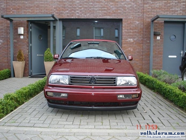

Ok getan^^.Aber guck mal Original vs 175er:
download/file.php?id=7946&mode=view
download/file.php?id=21041&mode=view
Mir kommt es sovor das der 3er Spiegel Original irgend wie ~150er ist oder? (Habe die nie nebeneinander gehalten). Daher wirkt er für mich irgend wie zu groß. Obwohl die slebe spiegel größe am 4er Cab irgendwie nicht auffält^^
*EDIT*
Und hier mal als Vergleich die 130er:
http://www.volksforum.com/albums/files/ ... sry018.JPG
http://www.volksforum.com/albums/files/ ... t.4JPG.JPG
Bin mir echt nicht ganz sicher ^^

- Beiträge: 17142
Re: Golf 4 (Cabrio) Spiegel am Golf 3
also dann bitte die 150er.. die 130 sind so stummels...
finde ich auch nicht schön zum fahren.. da ist das Glas einfach zu klein...
