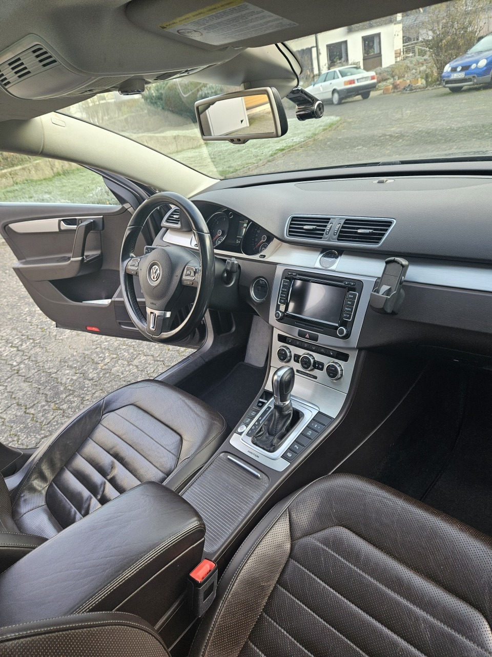

Passat 3AA Variant Highline 2.0TDI (177PS CFGC), 6 Gang DSG, 4Motion:
- black oak brown metallic
- Innen Vollleder naturbraun, Armatur ebenfalls naturbraun, Himmel St. Tropez
- 227tkm
- ...aus 3. Hand
Als Highline schon recht gut ausgestattet, dennoch wurden hier noch sehr viele Kreuzchen extra gesetzt, einen besser ausgestatteten B7 Passat hab ich noch nicht gesehen...

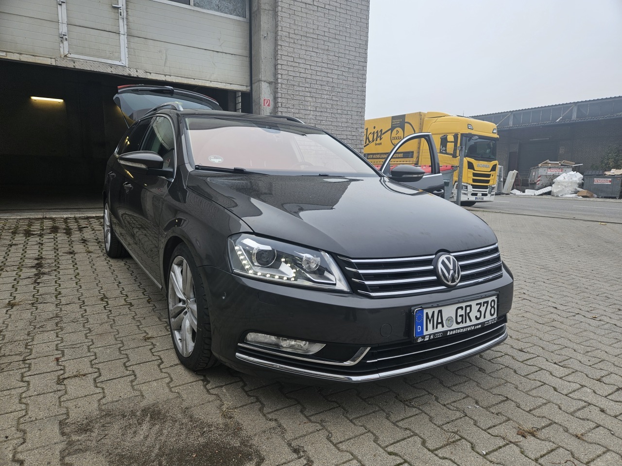

So, dann kam Tag X, eine Woche später, einmal Abholung...
Da der Verkäufer nur morgens konnte, bin ich schon früh los, mein Zug nach Mannheim ging um 4:41...Der Plan war dann das Auto morgens in Mannheim abzumelden und dann mit Kurzzeitschildern wieder heim zu fahren...
Nachdem ich dann den halben Tag auf dem Parkplatz eines Rewes neben der Zulassungsstelle in Mannheim-Waldhof verbracht habe, gab es dann Schilder...
Ab nach Hause...
Dann ein paar Tage später angemeldet...

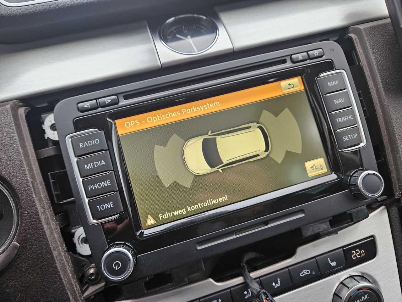

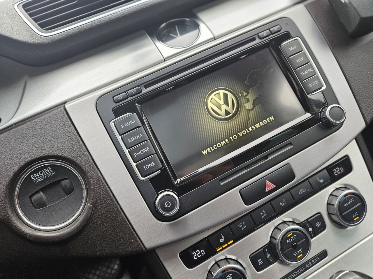

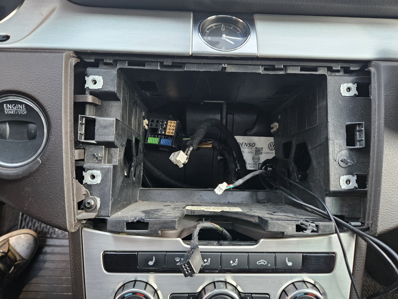

Das besagte Navi...
Also raus mit dem Ding, ein RNS510 hat sich mittlerweile angefunden mit passendem Rahmen zu meinem Dekor

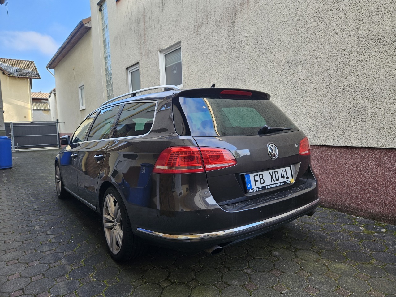

erstmal hat das Auto seine kompletten originalen Embleme zurückbekommen...
Dann gab es rechts einen neuen Spiegelblinker, der ging schon zur HU nicht, war aber nur ein GM...
Dann fing irgendwie der Winter so richtig an und ich hab das Auto gerade wegen des 4Motion und der Standheizung eigentlich den halben Dezember sowie den kompletten Januar täglich genutzt...
Die Standheizung macht auch genau was sie soll, nach 30 Min Laufzeit ist alles wunderbar frei...

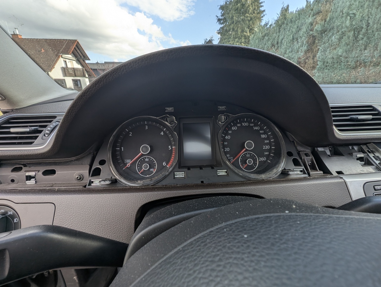

Ich hab es jetzt doch getan, hat aber Gründe...

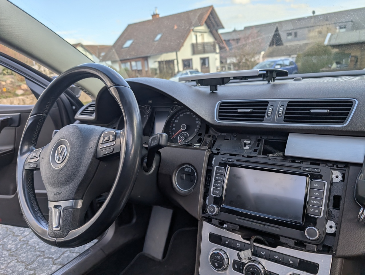

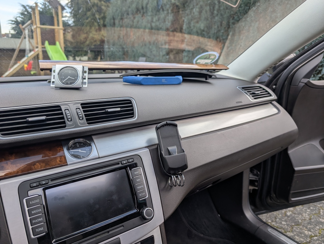

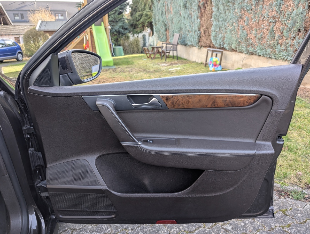

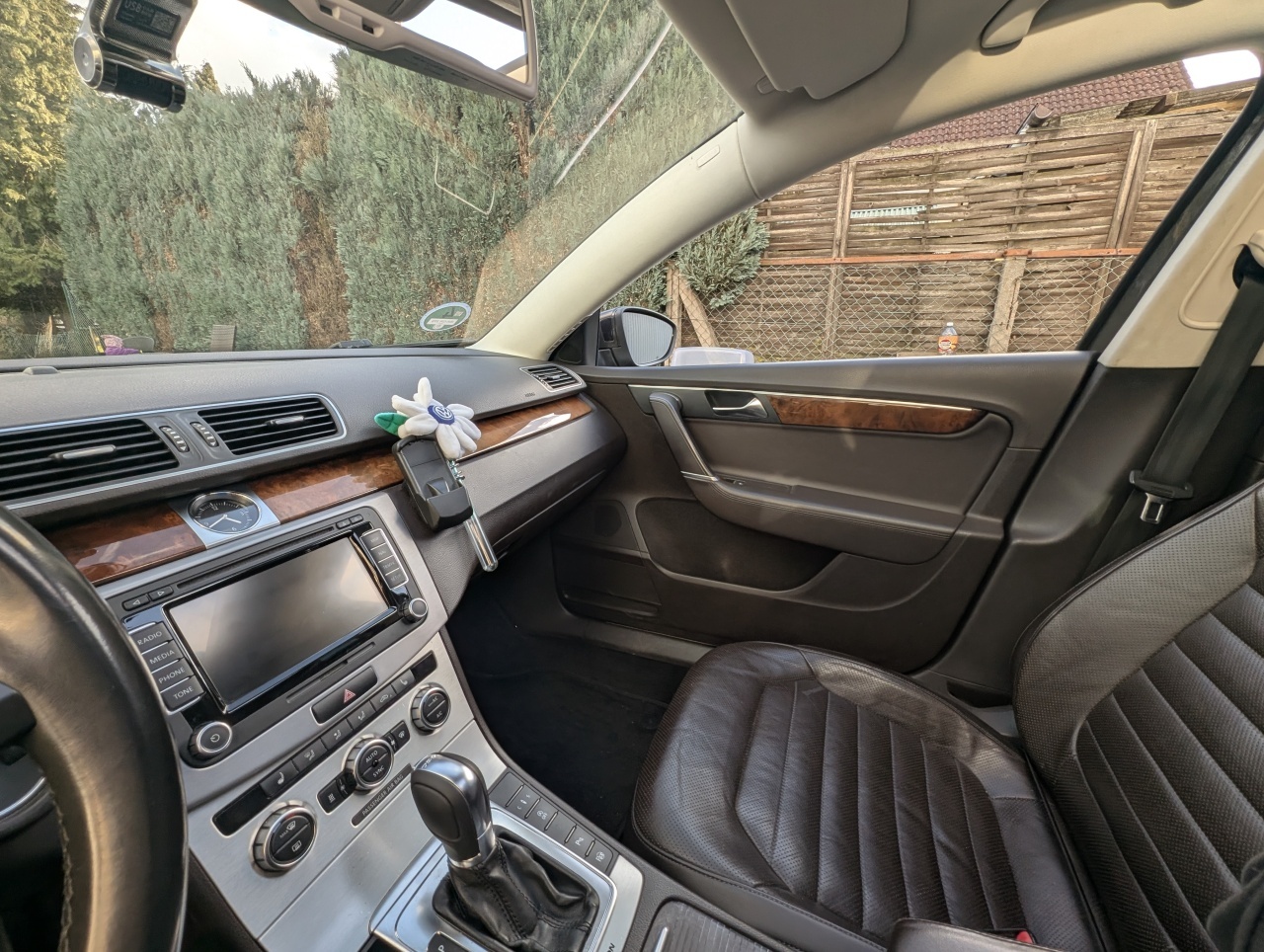

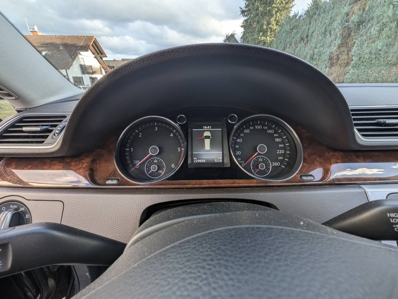

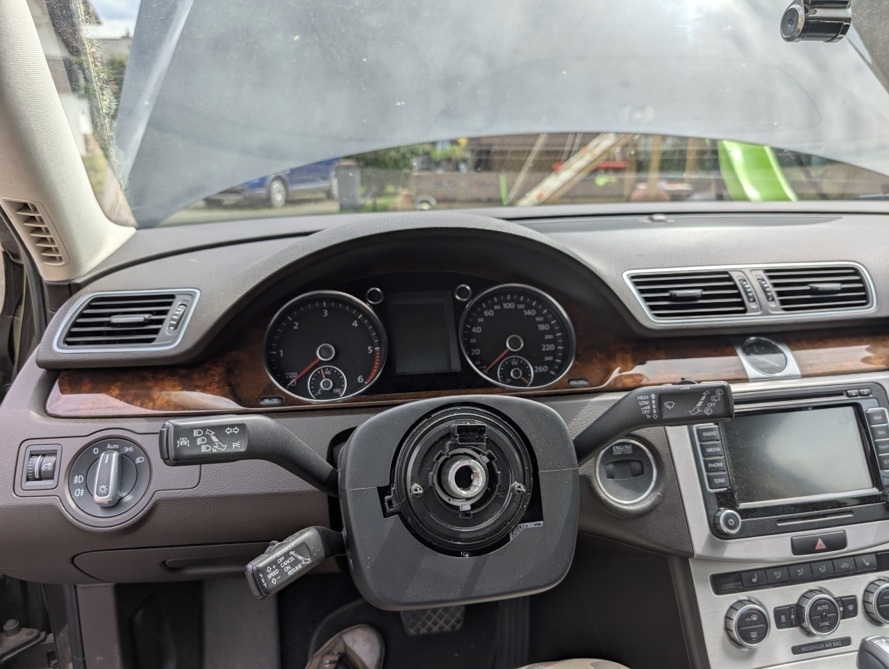

Ich wollte eigentlich nicht auf Holz umbauen, allerdings haben die Leisten aluminium gebürstet, die übrigens wirklich Vollmaterial sind, einige Einschläge, gerade die Leiste in der Tür der Fahrerseite sah aus als hätte sie einen Hagelschaden...bedingt durch Einschläge beim Abschnallen vom Gurtschnapper...
Okay, dann schaut man mal nach ner einzelnen Leiste...ach, die haben alle Einschläge und die Version mit Ambientepaket gibts dann eher selten, weil hat keiner bestellt...
Dann schaut man mal neu, gibts noch, 338 Euro...ja...dann doch nicht...

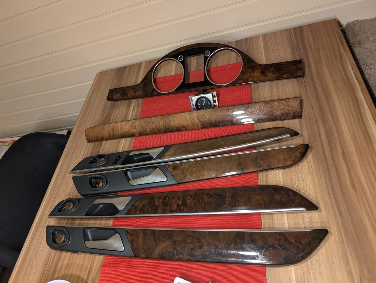

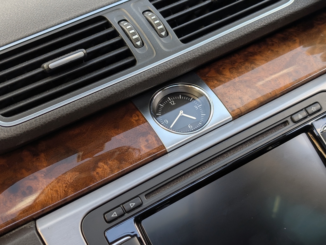

Ich hab dann ein Komplettpaket getroffen mit Ambiente in Wurzelholz für einen guten Kurs...verkauft...
Im Zuge dessen gabs noch ne neue Uhr, da meine einen Kratzer hatte..

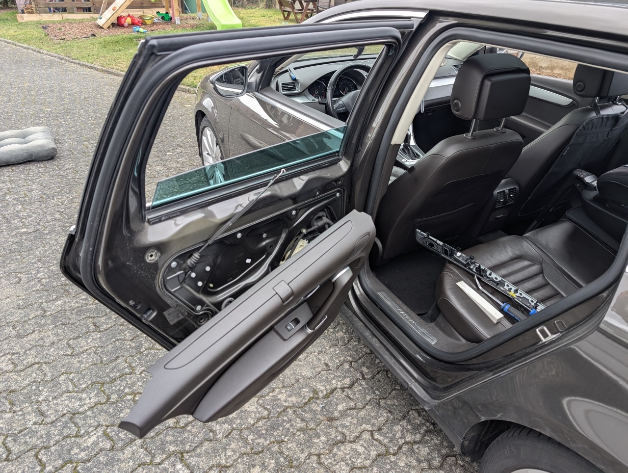

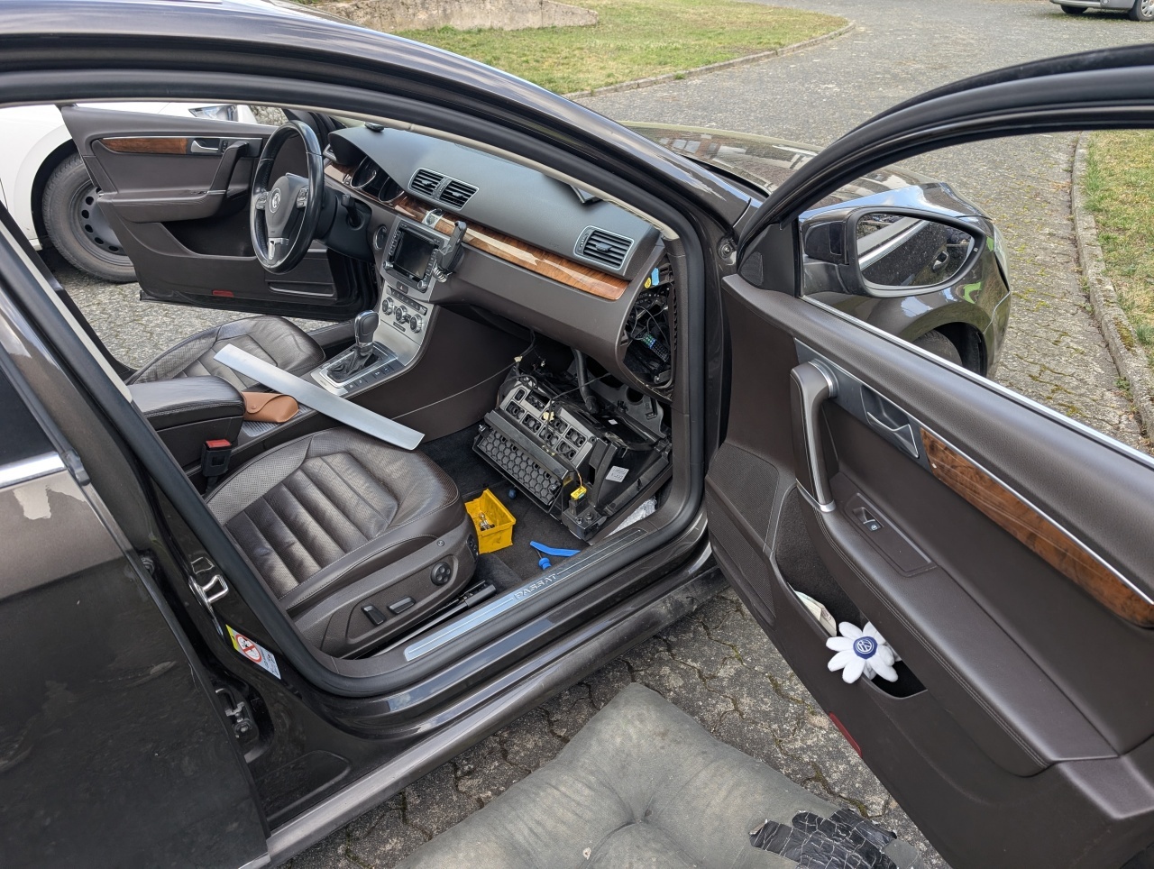

Natürlich! muss für den Wechsel des Dekors die Türverkleidung runter...ein Quell der Freude, also geht eigentlich, wenn man weiß, wo die Klipse sind...entsprechend hat die erste Pappe ein bisschen länger gedauert, gerade wenn man bedenkt, dass die noch nie unten waren...
Hier sieht man das Ambientepaket...da sind die Leisten von unten geschlitzt und es ist eine Lichtleiste eingelassen, die die Armablage beleuchtet...hat damals irgendwie keiner bestellt, entsprechend sind die Leisten dann auch rar.
Ich find das Holz am Ende sogar viel besser...
Natürlich muss auch das Dekor im Armaturnebrett weichen, den Teil um Radio und Klima gab es nur in silber bzw bei mir in Alu.
Für die letzte Leiste im Armaturebrett rechts durfte dann das Handschuhfach nochmal raus...
Passt...ich mags...

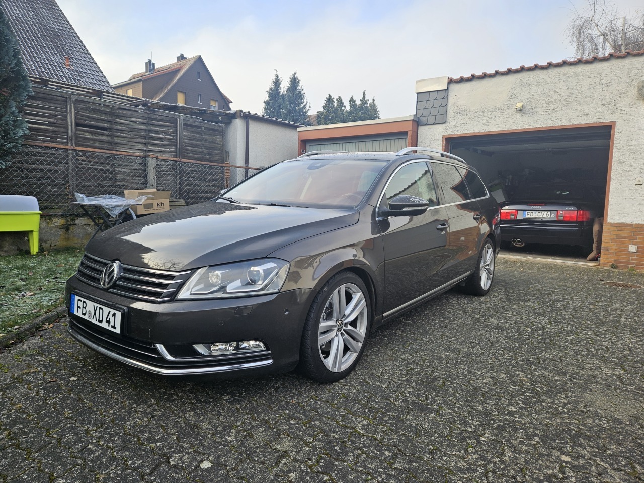

das Wetter sagt Frühling, das Auto muss nicht jeden Tag bewegt werden, also wars Zeit für die Sommerräder...
Da die aufgezogenen Reifen nicht ganz meinem Geschmack entsprachen, zwei porös waren und einer hässlich, gab es 4 neue Gummis, genauer gesagt Hankook S1 Evo3 in 235 40 19...
Räder ausgelagert und ab zum Reifentandler...
Anschließend gabs dann auch mal die erste Wäsche, die über das bloße Abspülen von Salz hinaus ging...
Und siehe da...der ist ja braun...mit Sonne sieht man das sogar...
Ich finde, dass die originalen Kansas dem Auto ausgesprochen gut stehen, mit der dezenten Tieferlegung dank DCC so auch vollkommen ausreichend und wird auch so bleiben...
Nen Tag später war er immer noch braun...:-D

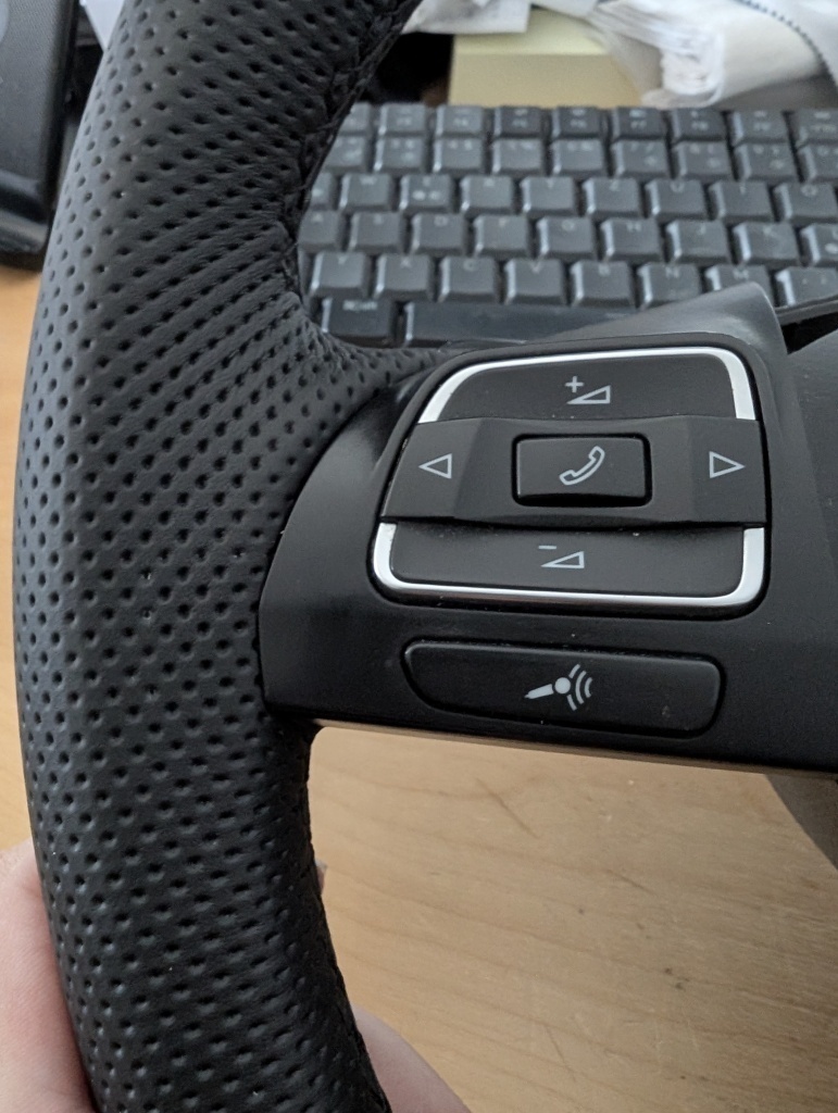

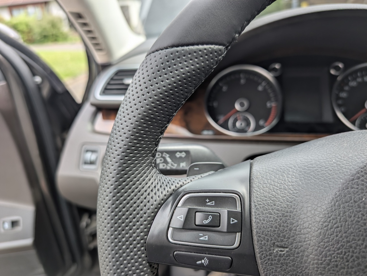

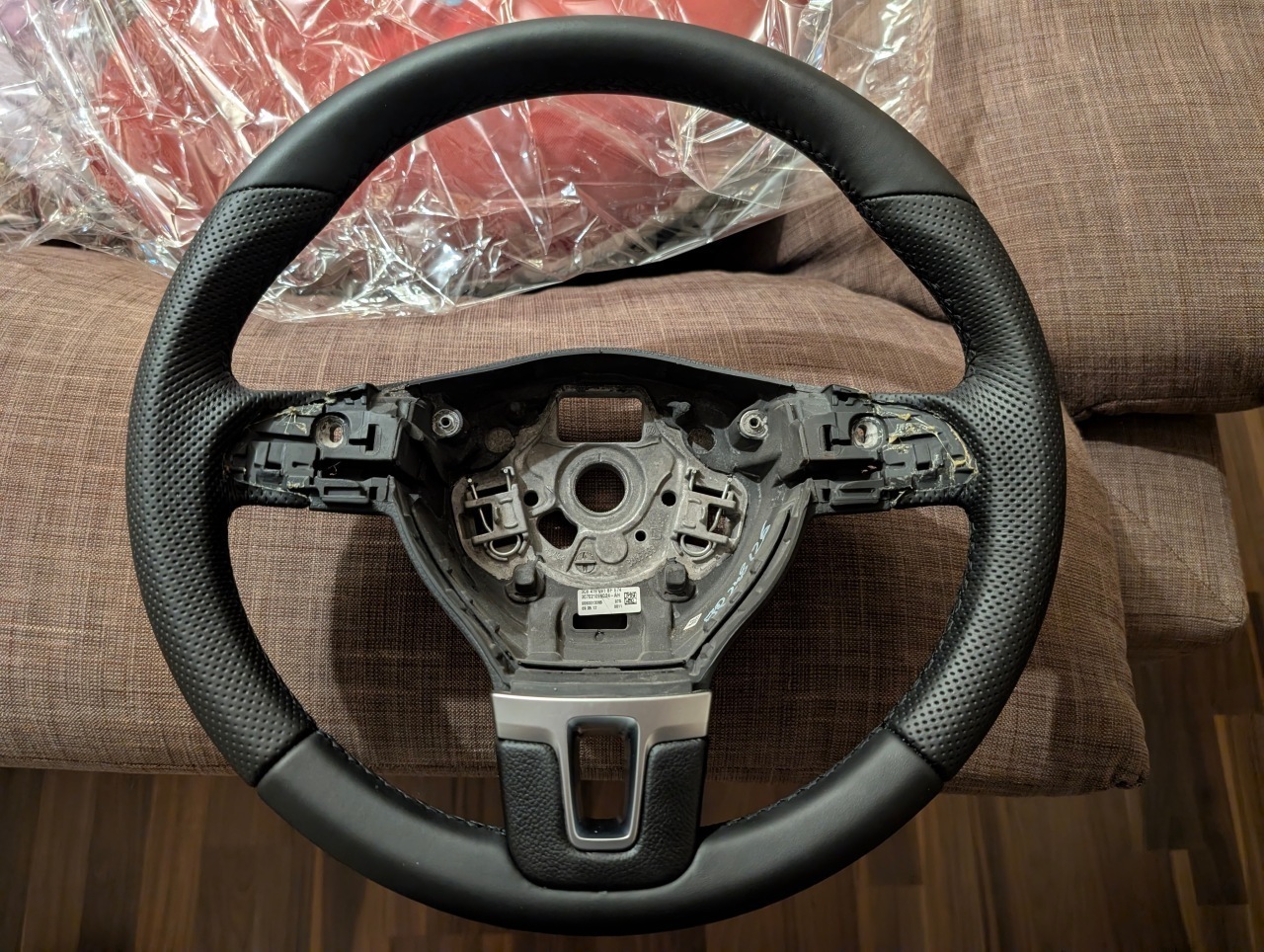

Angefangen mit einem neuen Lenkrad, das alte hatte nach 230k jetzt doch schon einige Spuren, daher war es an der Zeit dieses gegen ein neu bezogenes zu ersetzen.

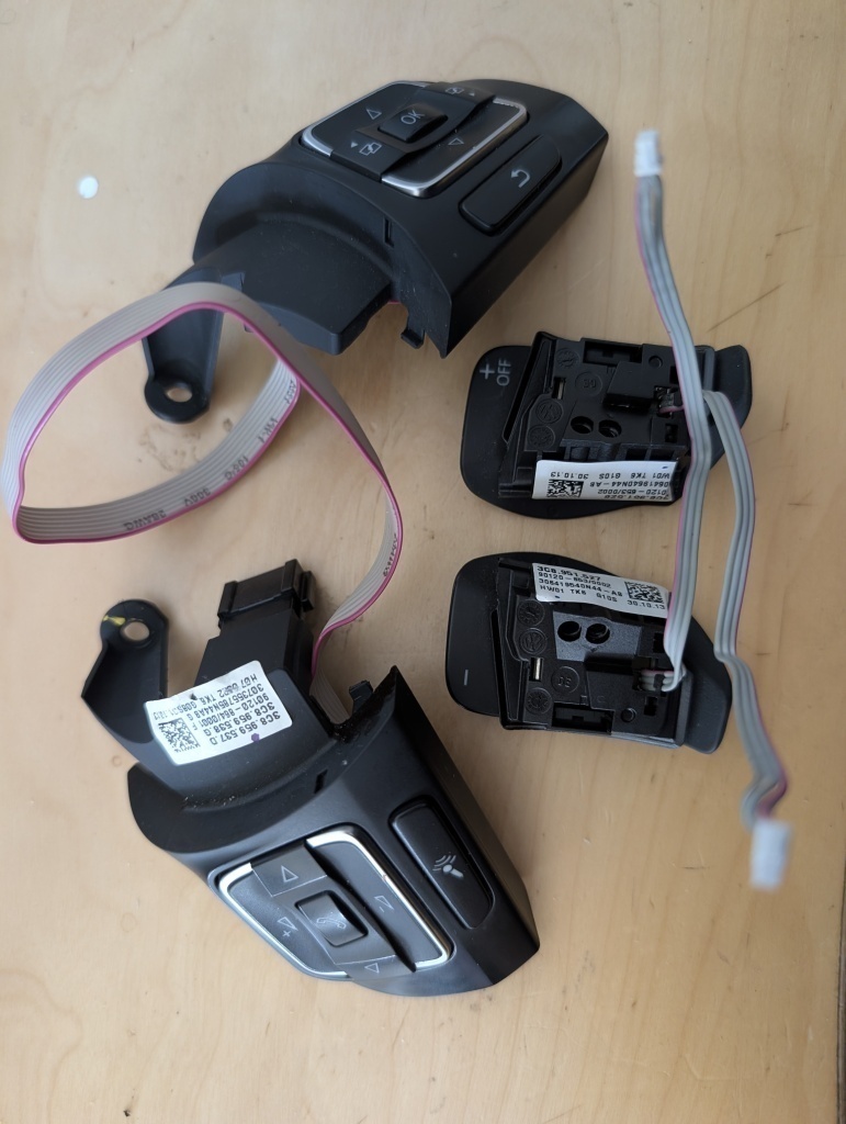

Das neue Lenkrad...ich hab mich abweichend zur Serie seitlich für Lochleder entschieden, die Urform aber beibehalten
Raus mit dem alten Lenkrad...
Mufu-Tasten und Schaltwippen demontiert und rüber gebaut...
Und Lenkrad wieder eingebaut...passt, kann man lassen

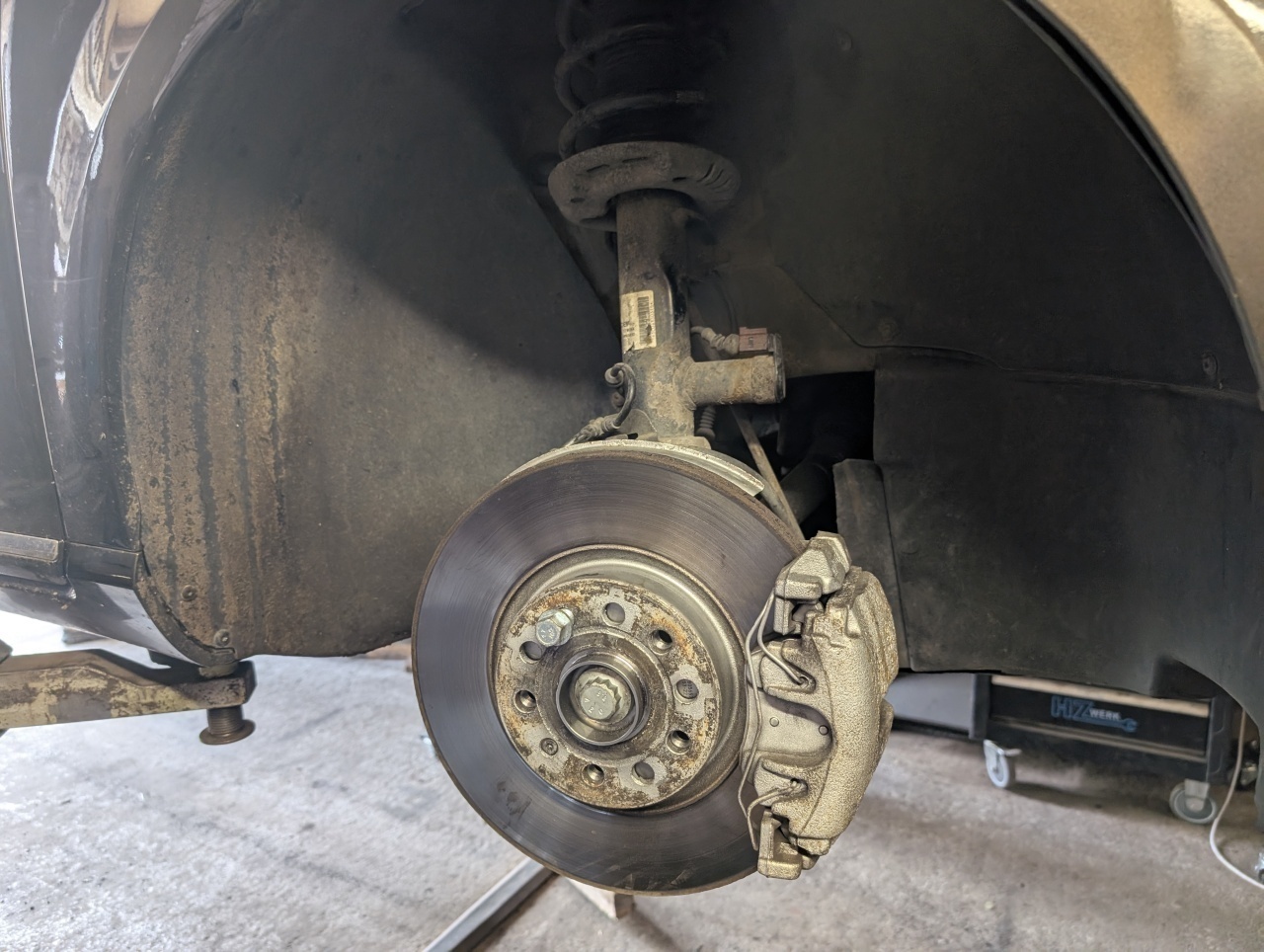

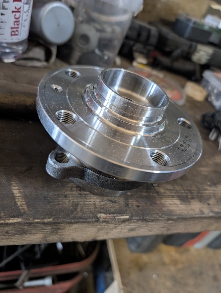

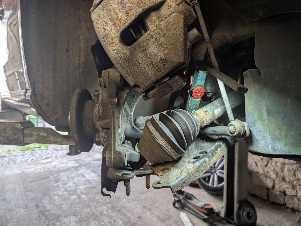

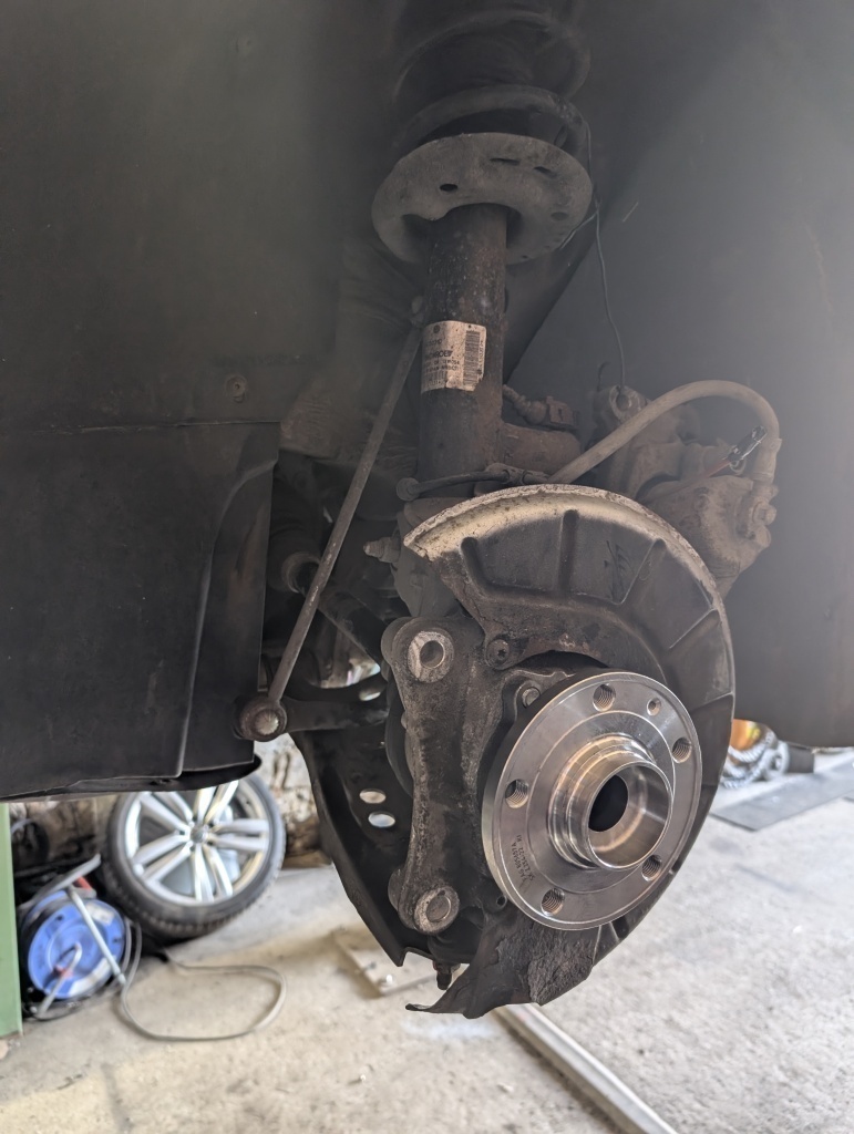

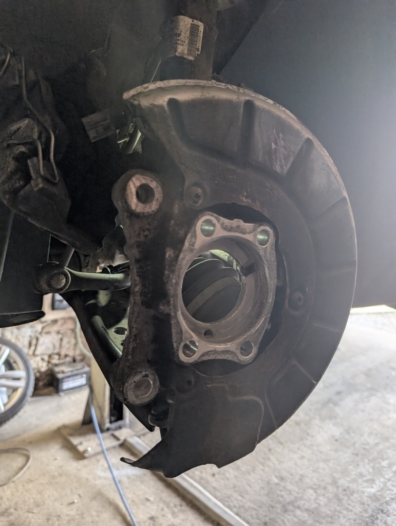

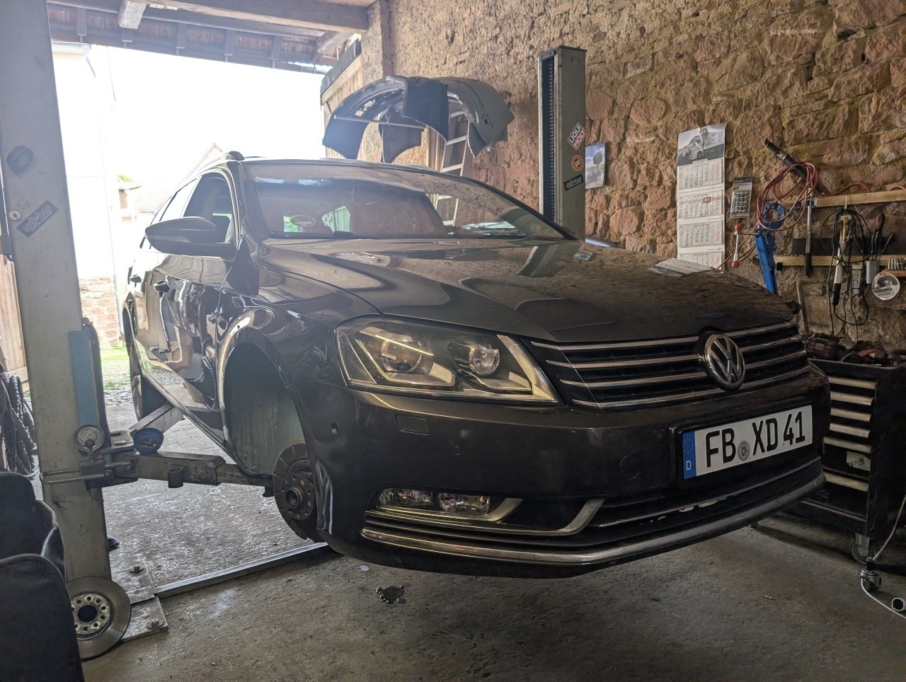

Dann wars noch Zeit für neue Radlager vorne...beim B7 echt schick gemacht mit den geschraubten Naben, Traggelenk unten auf, Welle raus, Federbein beiseite und dann von hinten die Vielzahn lösen.

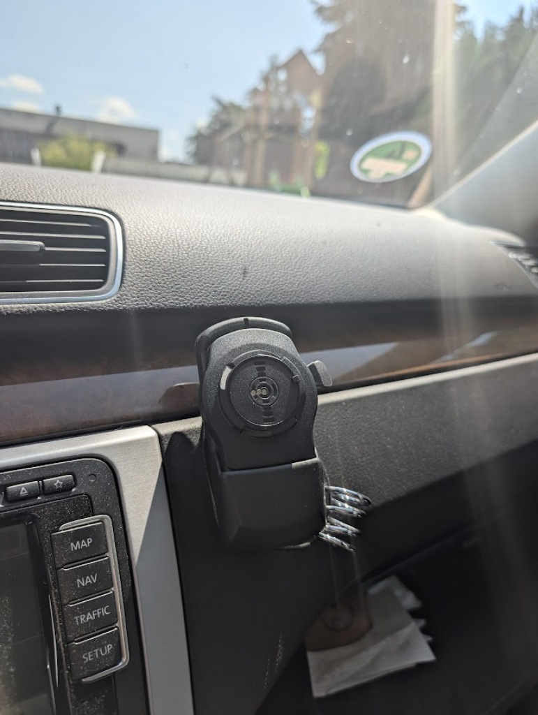

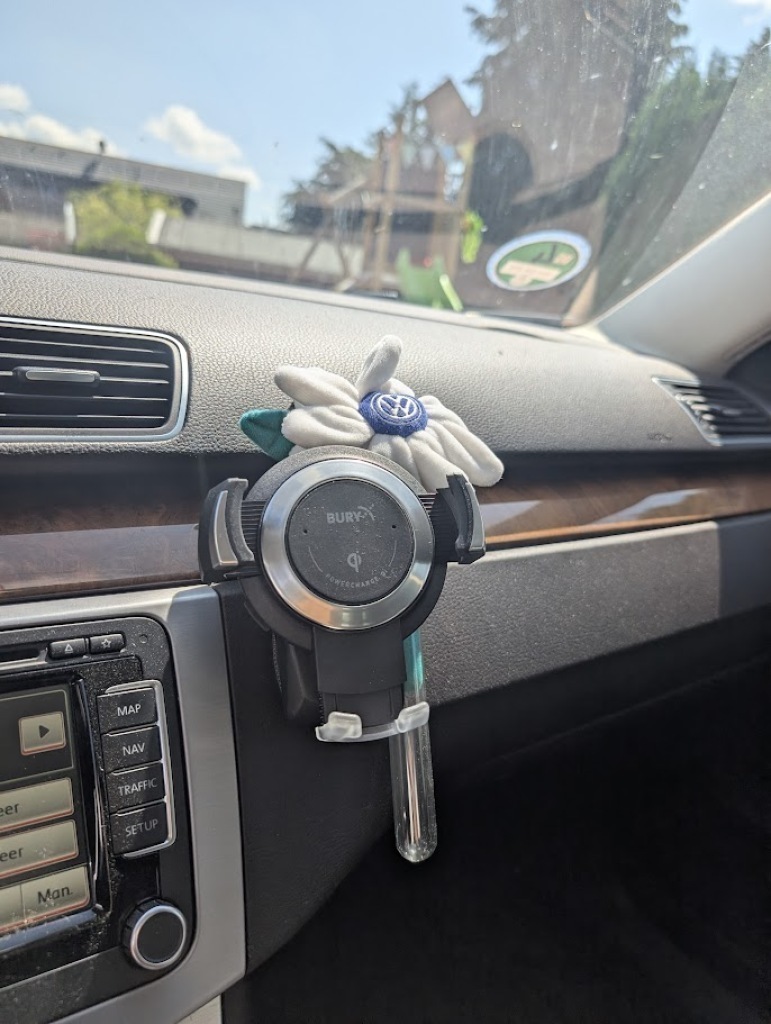

Dann noch ein Goodie, für die Freisprecheinrichtung Plus im Auto, die damals von Bury war, gibt es einen Adapter aufs aktuelle System, dafür gibt es dann eine Ladeschale mit QI, die dann auch funktioniert und sich ohne Verkabelung und Geschnitze direkt auf der originalen Ladeschale montieren kann...nehm ich...
Basisplatte...
S8/S9 Adapter...
Ladeschale...
Ist zwar ein ziemlicher Klopper, ist aber mit einem Handgriff montiert, d.h. wenn ich sie nicht verwende, dann liegt sie halt im Ablagefach, passt für mich...
