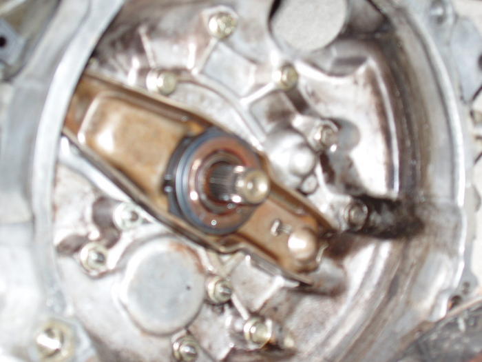

hier mal ein Bild damit du dir in etwa vorstellen kannst wos über haupt sitzt. Wenn du das Getriebe runter hast dann siehst du das am Lager obs futsch ist oder nicht , da erkennst du ein laufspuren ,
hats du ein Hytraulische Kupplung oder Zug??

ah ok.. du gute Frage hab nen che-020 Getriebe..

was du für ein getriebe hast weiß ich nicht , aber wenn du das Getriebe selber ausbauen kannst dann baue es raus dann siehst du was los ist , das Lager wechslen ist nicht so schwer das siehst dann

Ja ausbauen ist klar möglich, nur die das Lager zu zerlegen das ist eine höhere Kunst!! In meiner Ausbildung hab ich ab und an mal zugeschaut aber mehr auch nicht!Original von Alexander190
Naja das einzige was mir nun weiter hilft ist wohl das Ausrücklager zu wechseln und dann weiter zuschauen.
