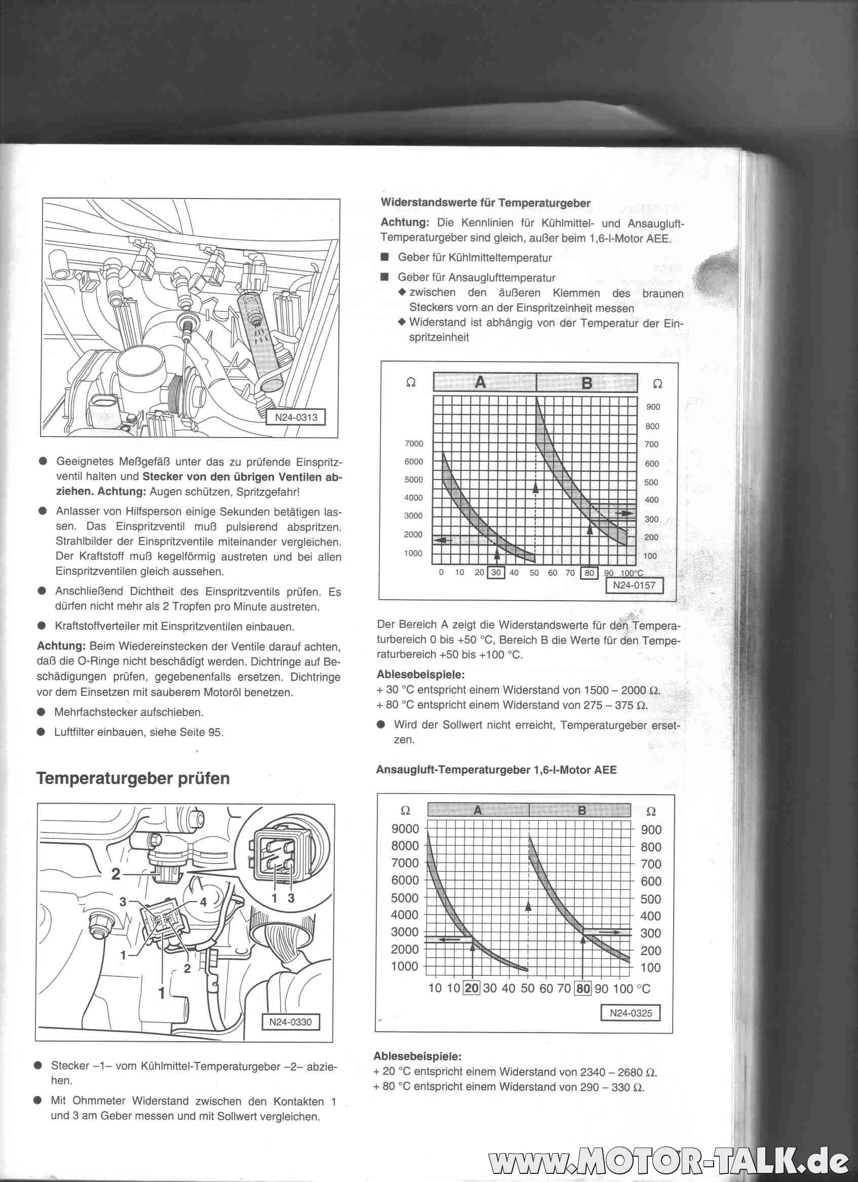

Gibt es irgendwo eine Tabelle mit den Widerstandswerten beim Durchmessen des Temperaturfühlers? Den hatte ich auch schon in Vermutung.
bei 90° C lag der Widerstand bei 410 Ohm.
Diesem Bild nach zu urteilen, darf der Wert nur max. 290 Ohm betragen
http://www.motor-talk.de/attachment/600 ... rgeber.jpg
Kann diese Differenz schon so viel ausmachen? Sprich, wird der Sensor kaputt sein?

Und 410 Ohm entspricht etwa 70 Grad. Wie hast Du denn die 90 gemessen? Über die Anzeige im Tacho? Unwichtig, meiner Meinung nach.
