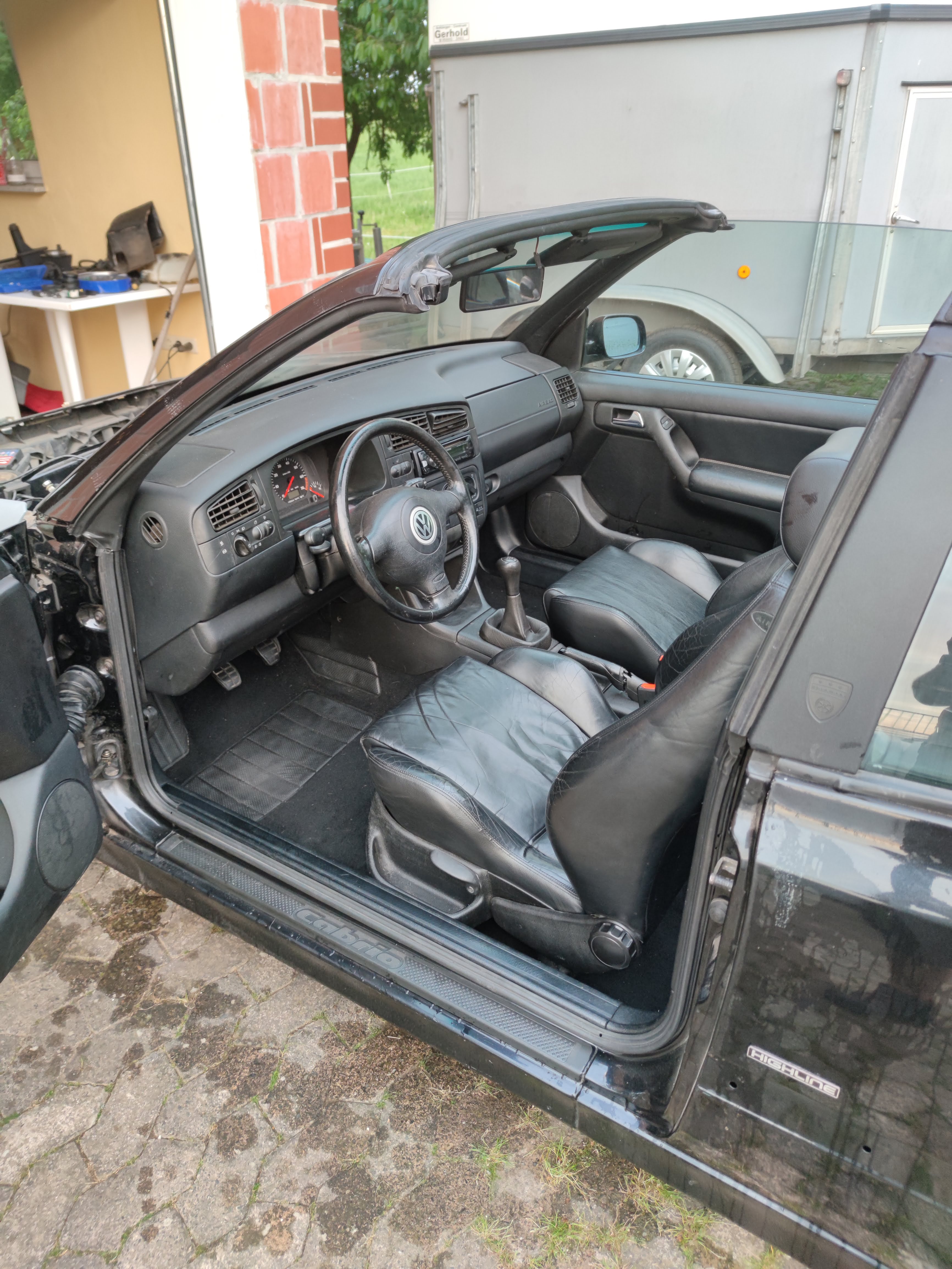

Innenraum abgeschlossen:

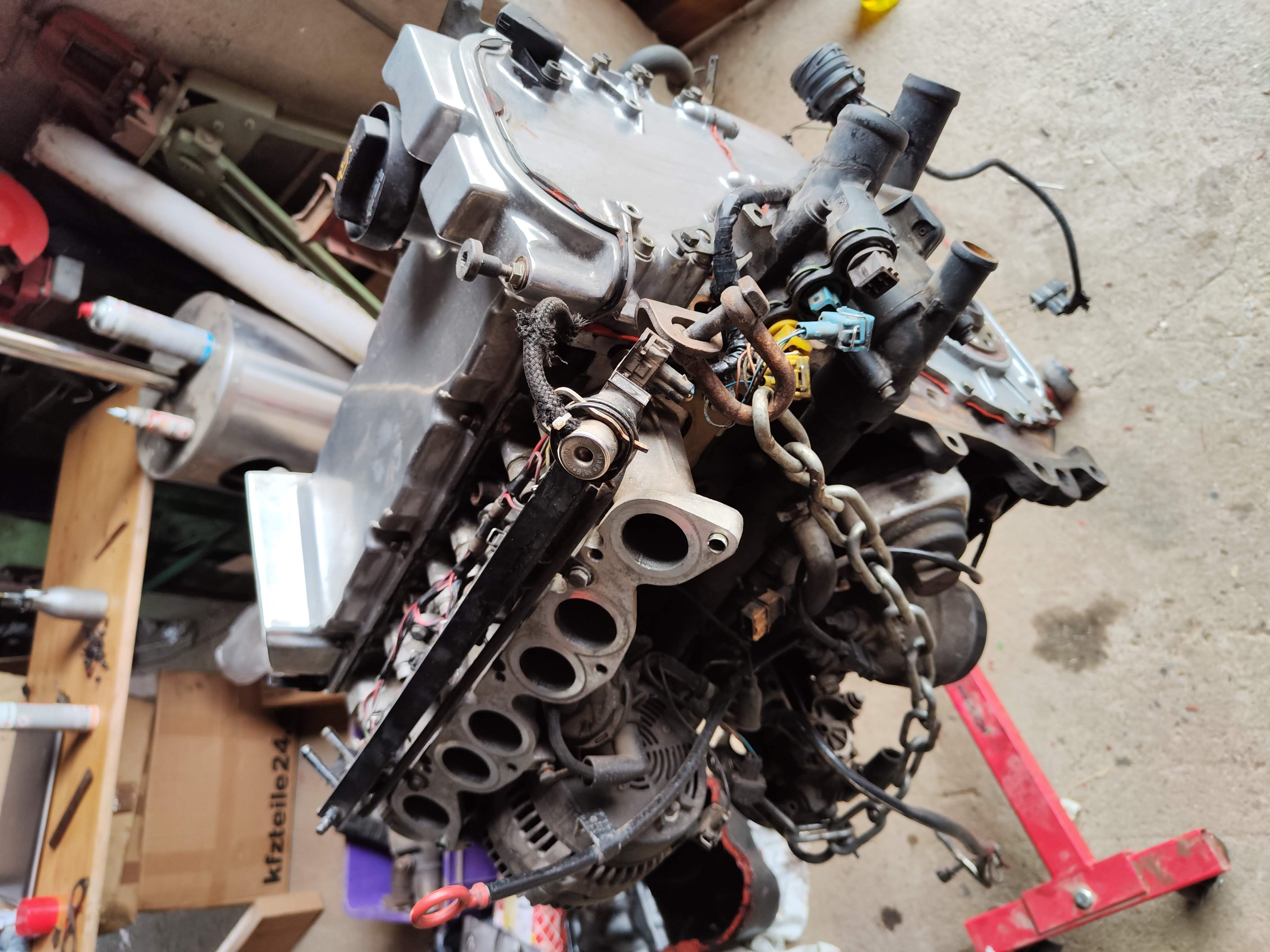

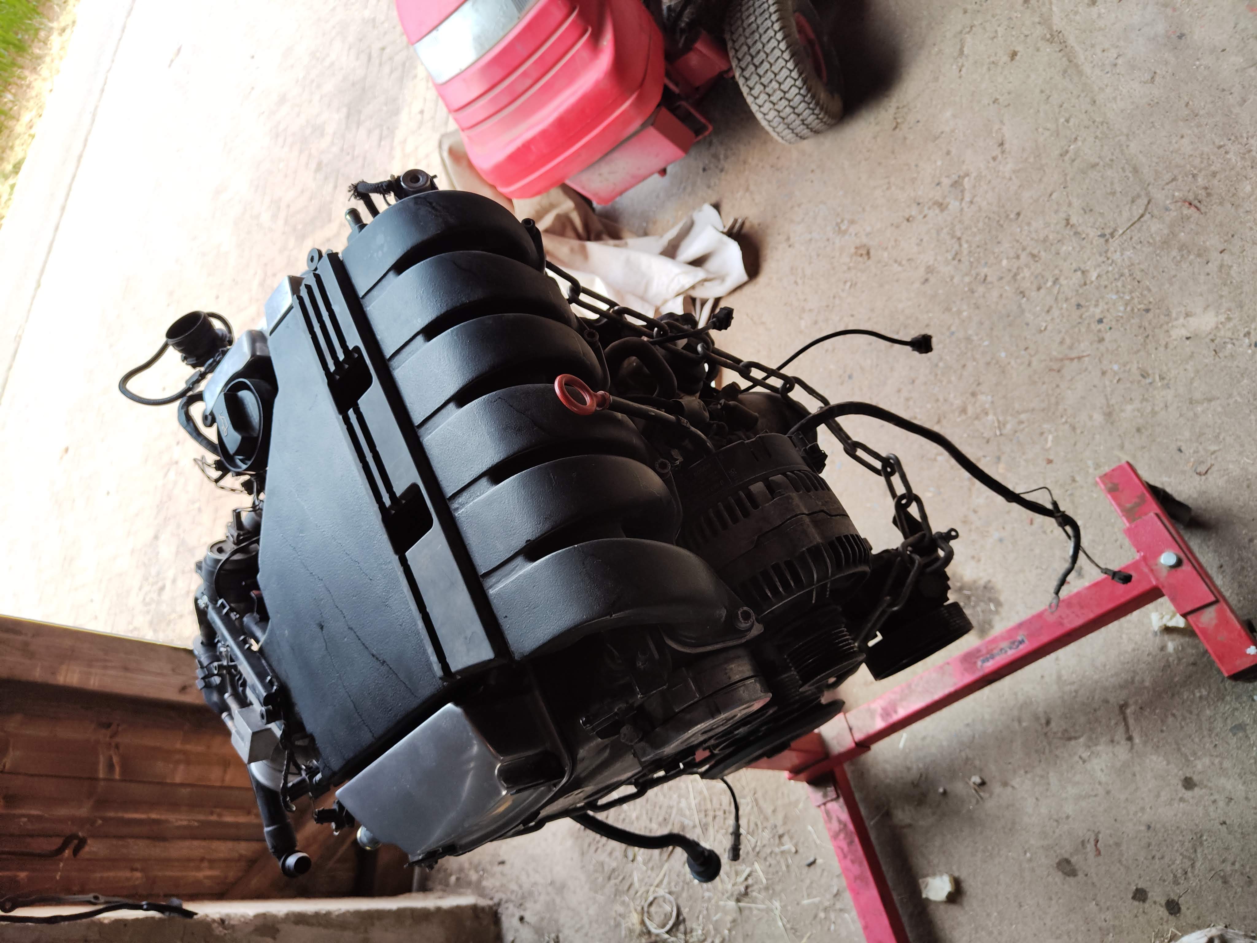

Bestandsaufnahme der Teile und Motor überholen:
Einmal Ketten und Spanner neu. Dazu waren vom Vorbesitzer die Steuerzeiten nicht richtig eingestellt.
Endlich wird es Zeit für die Hochzeit:
Der Motor läuft butterweich und ruhig.

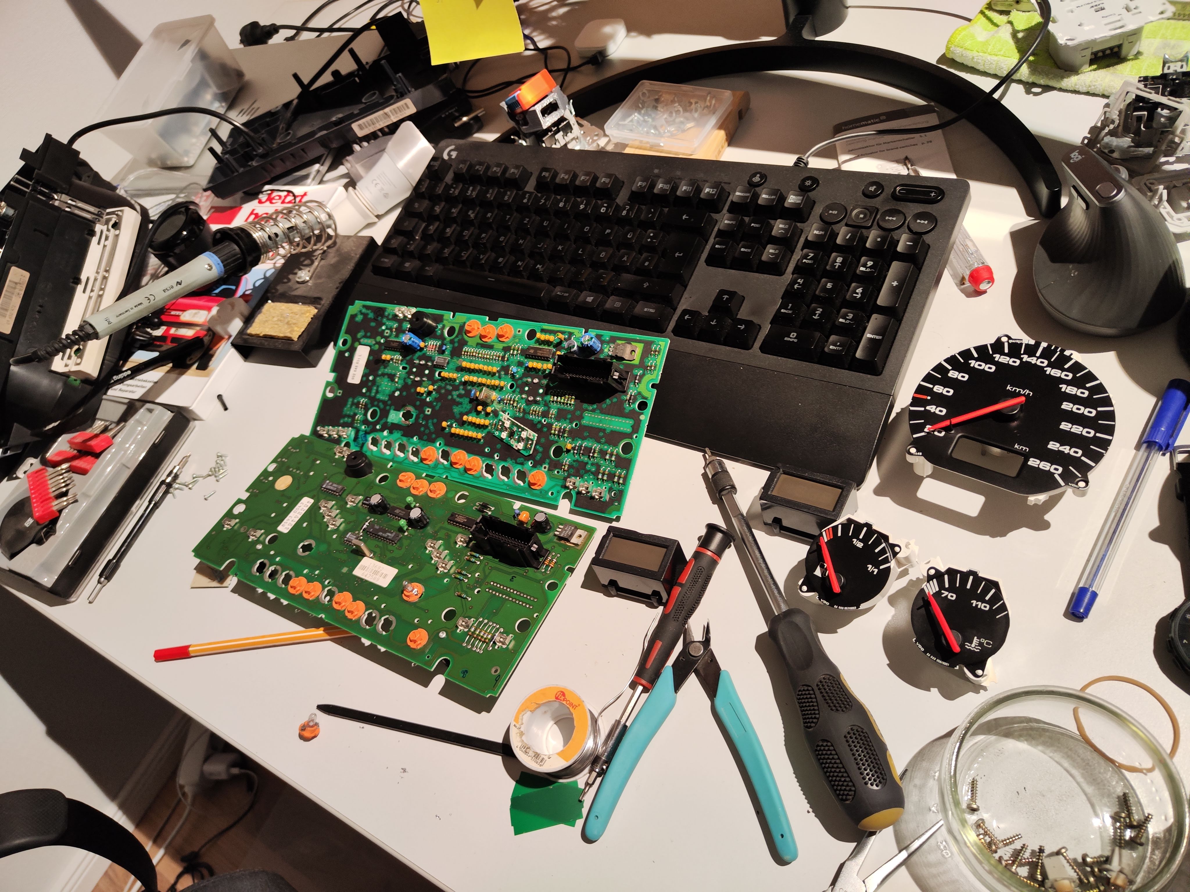

Umbau VR6 Tacho in Golf 4 Cabrio Gehäuse mit Beleuchtung:
Ich wusste gar nicht, das dort schon LEDs verbaut sind.

Hat der Tacho auch die Benzinleuchte? Dann gleich die Birne rein. Beim G4C reichte das:

Oder sofort ein wenig umbauen?!

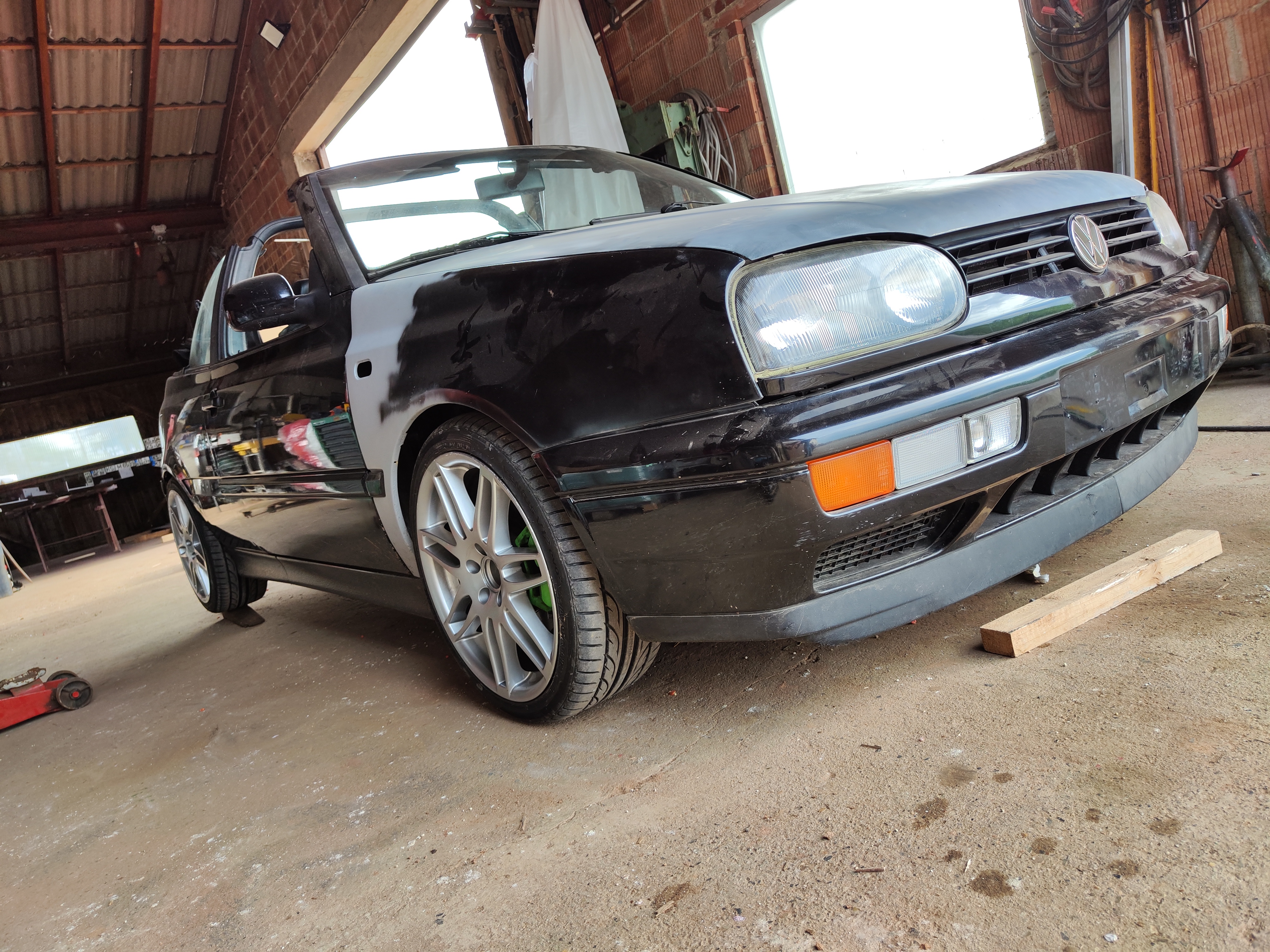

wieder ein wenig weiter.
Die Mutter der Spurstangenköpfe wollte nicht runter. Auf der anderen Seite war es der Kopf, der fest war.
Hitze hilft. Damit er jetzt zum Spureinstellen gehen kann.
Die erste Wäche seit Jahren. Er musste auch nicht geschoben werden. Das ist das beste Gefühl.
Kleines Update gab es auch: Einen Seriengrill und schwarze Dokas.
Einen neuen Serienauspuff gab es auch. Ich finde die Optik stimmig. Ohne umschweißen hing er leider nicht gerade.
Motorraum fast komplett. Noch hier und da fehlen ein paar Clips und Halter.
Die ersten Meter sind zurückgelegt.

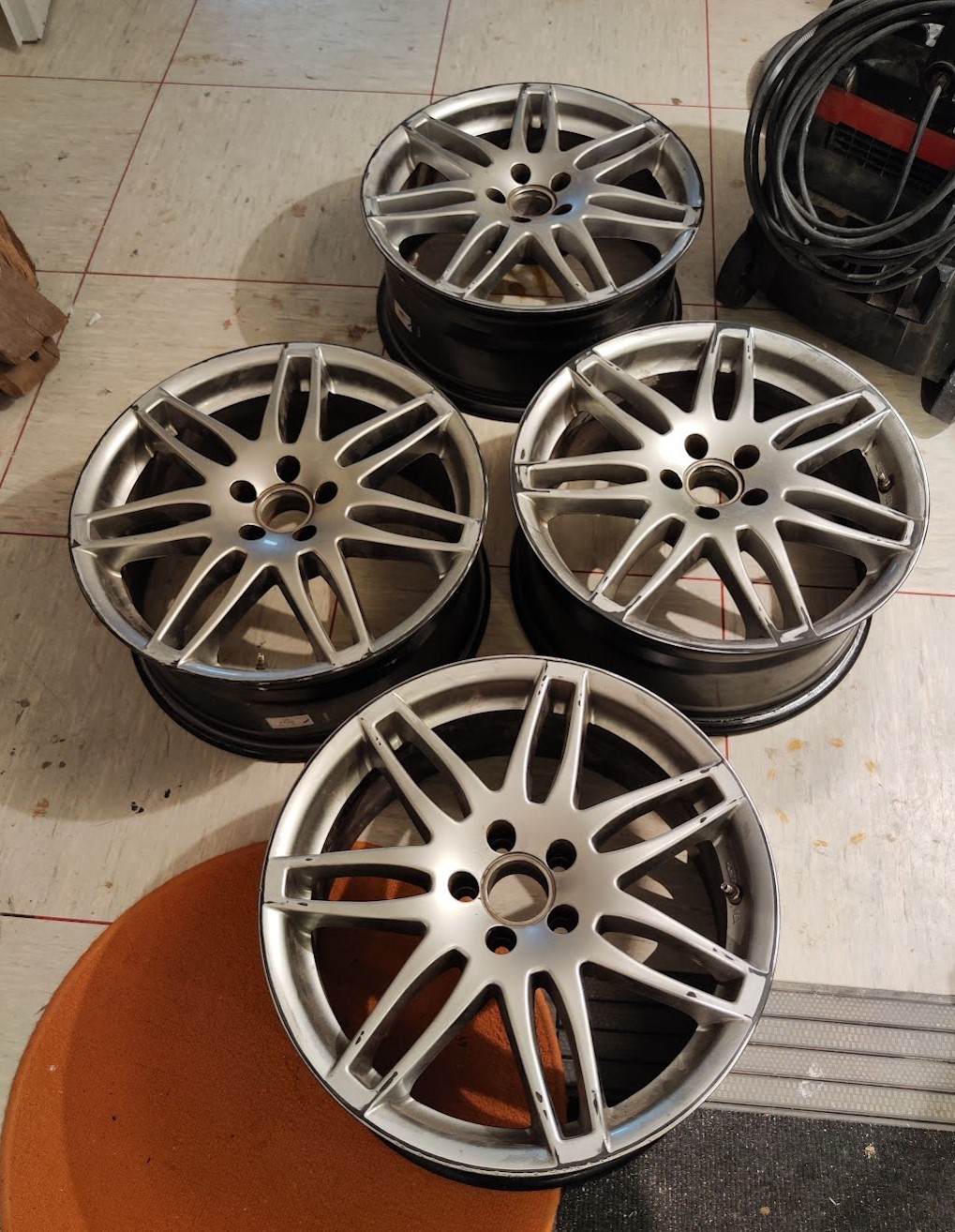

nun muss ich mich der Arbeit widmen, die ich seit Jahren aufschiebe.
Ersteinmal wurden die Reifen aus 2007 von den Felgen gezogen. Einfach war das nicht.
Neue Reifen sind unterwegs, genauso wie Felgensilber als Farbe.
Nun heißt es schleifen, schleifen, schleifen und vorbereiten der Felge für den Lack.
Ebenfalls ist Lack für die Kotflügel und Motorhaube unterwegs.
Für den Ersteindruck beim Tüv soll dann auch alles stimmen.

Tu dir selber den gefallen und lass die chemisch entlacken
Ist echt nicht teuer aber spart dir Stunden des schleifens.

Habe ich mich mal schlauf gemacht. Bei den nächsten definitiv.Debo16V hat geschrieben: 28. Feb 2023 11:54 Tu dir selber den gefallen und lass die chemisch entlackenIst echt nicht teuer aber spart dir Stunden des schleifens.
Jetzt habe ich schon 2 geschliffen und vorbereitet. Die anderen beiden schaffe ich dann heute auch noch.

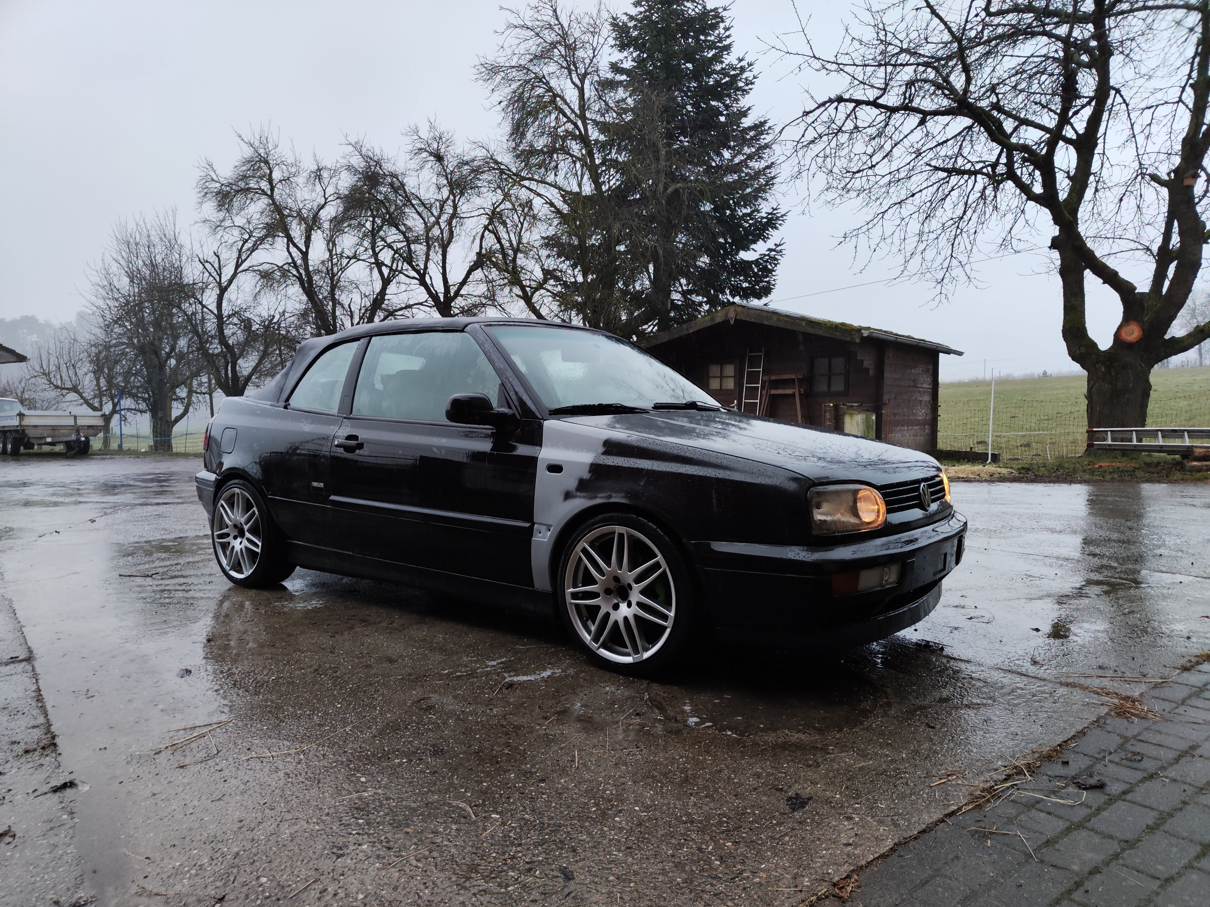

erst einmal ein kleines Update zum letzten Beitrag, die Felgen sind fertig und montiert.
Das Cabrio verlässt nach 11,5 Jahren in meinem besitz endlich seinen Stellplatz bei meinen Schwiegereltern und hat den Weg zu mir nach Hause in die Garage gefunden um die letzten Vorbereitungen für den TÜV zu bekommen.
Erstmal gab es eine gründliche Wäsche um den Dreck der letzen Jahre zu entfernen.

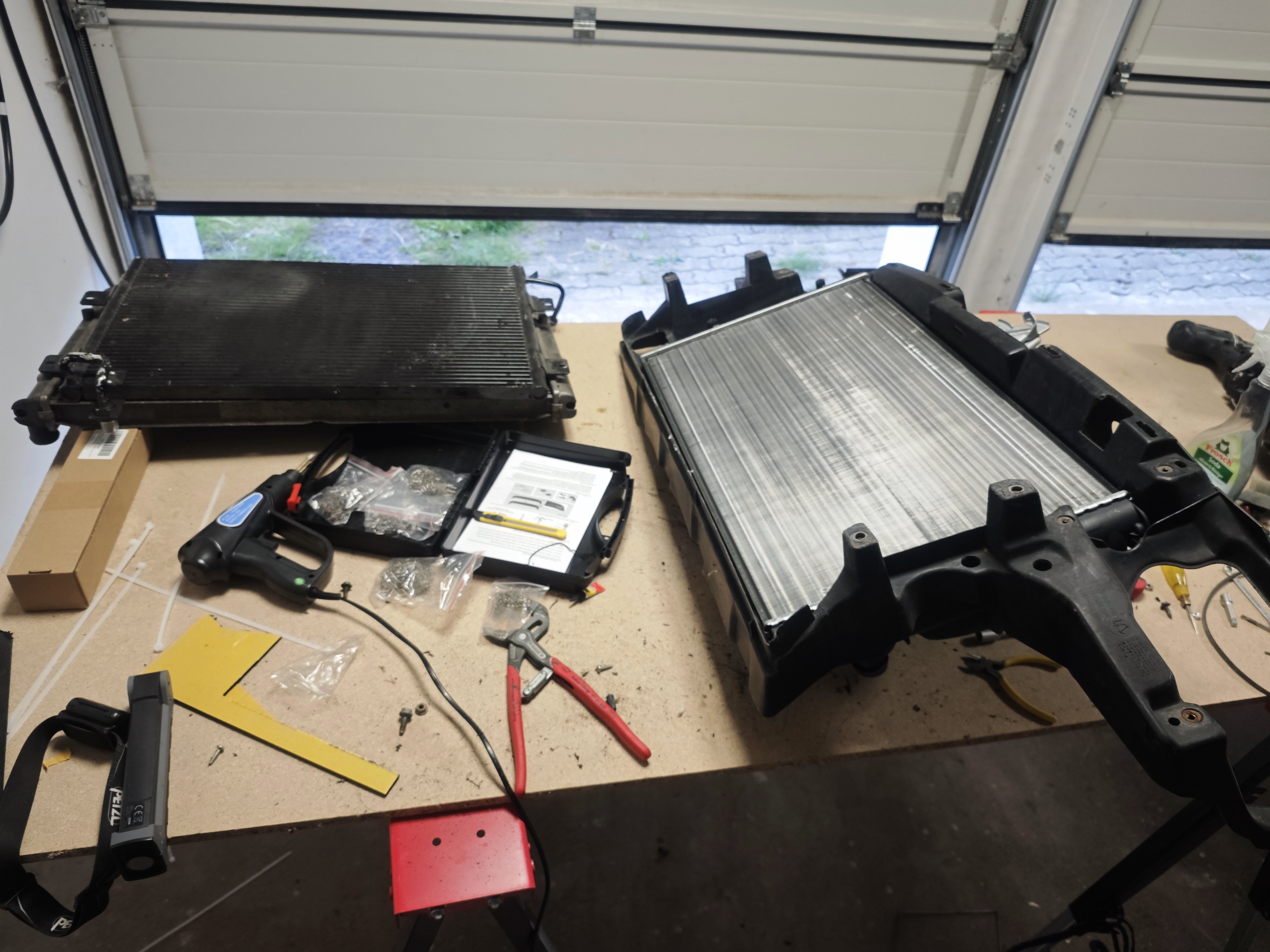

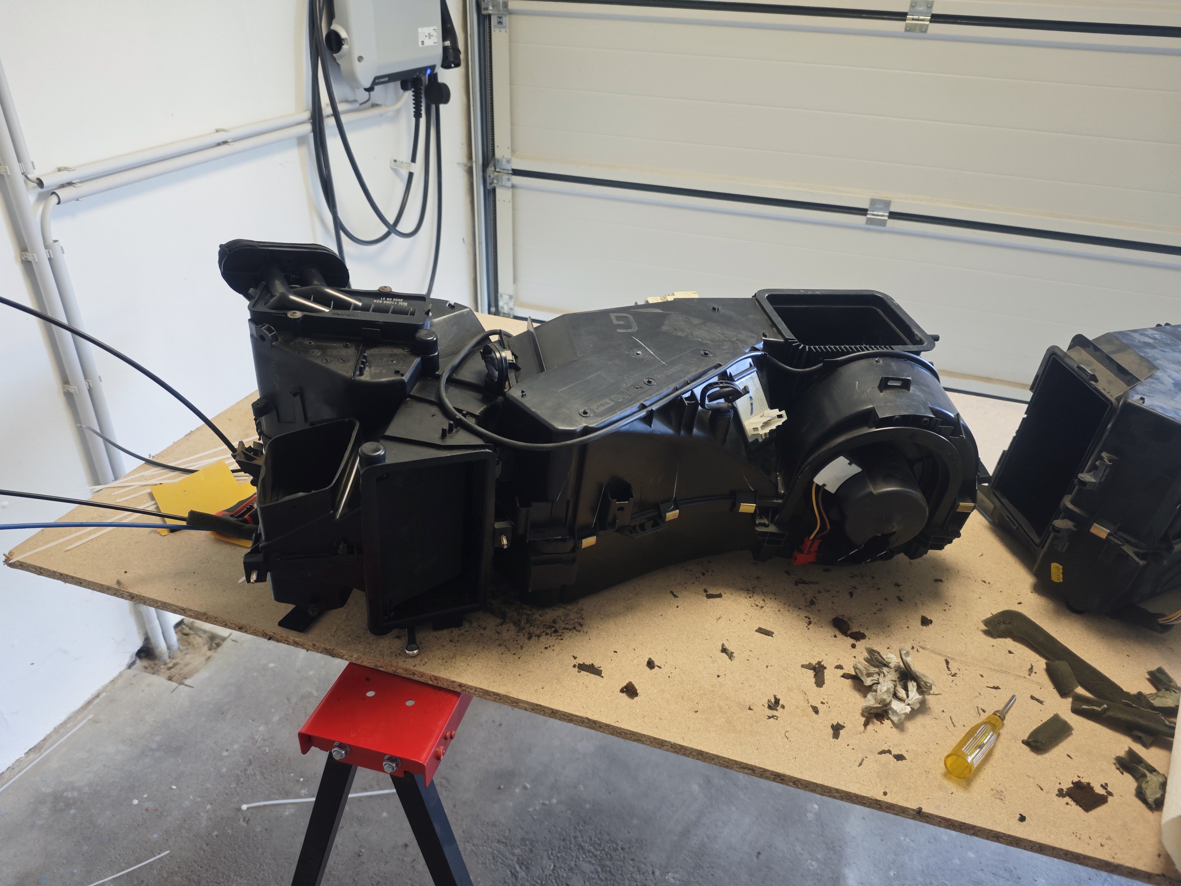

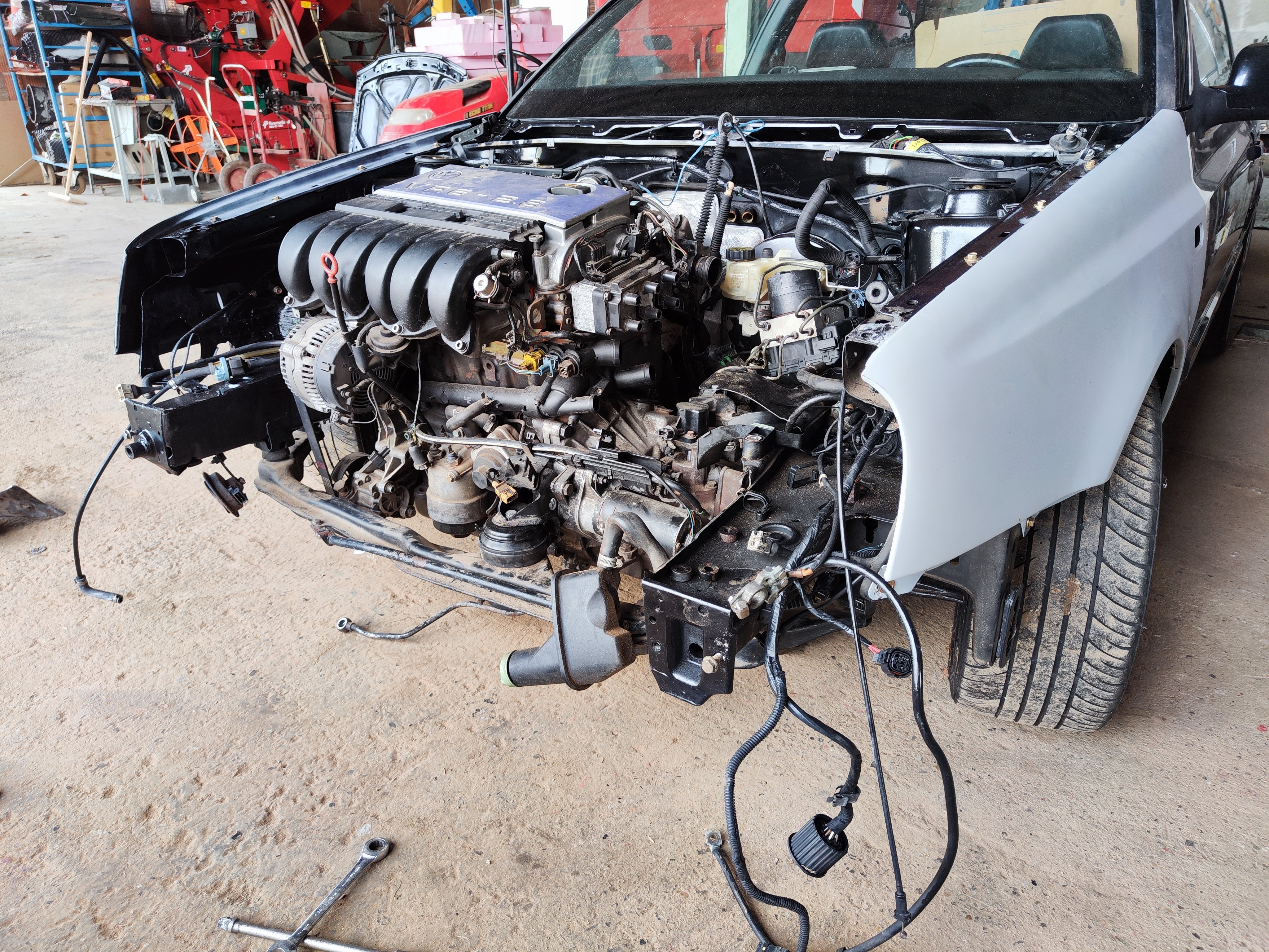

Leider stellte sich heraus, das im Beifahrerfußraum plötzlich Wasser war. Zuerst dachte ich es hat durch das Scheunendach geregnet.
Als ich das Wasser mit einem Tuch auftrocknen wollte, stellte sich heraus es ist Kühlwasser.
Also musste ich leider den Innenraum wieder komplett auseinanderbauen um den Wärmetauscher zu erneuern.
Als ich ihn endlich in der Hand hatte, hat man sofort gesehen, das er undicht war und das Problem darstellte.
Da ich beim Motorumbau gesagt habe ich fahre ein Cabrio, da braucht man keine Klima, habe ich alle Teile am Motor entfernt und diese bei Seite gelegt, da ich den Aufwand nicht betreiben wollte. Da jetzt eh alles ausgebaut war, gab es dann auch noch die Nachrüstung der Klimaanlage.
Den Klimakasten habe ich dann auch geöffnet, gereinigt und alle Schaumstoffe an den klappen entfernt und erneuert. Das muss man ja Gottsei dank nicht häufiger machen,
Übrigens ist der 3 Stufige Lüfter für VR6 mit Klima nicht mehr bei VW, nicht mehr bei Classic Parts (Preis zuletzt 455€) und auch nicht mehr im Zubehör erhältlich.
Also habe ich einen von 2 verfügbaren mit Schloßträger bei Kleinanzeigen gekauft. Im Saarland. Eine Strecke 250km.
Endlich ist das Cabrio wieder zusammen.
Ein neues Lüftersteuergerät in der neuen Version mit Pumpennachlauf nach Zündungaus, gab es auch noch. Nach der Fehlersuche und Überprüfung aller Kabel, war es dann doch das Steuergerät.
Nun ist alles funktionsfähig, keine Fehler sind mehr vorhanden.

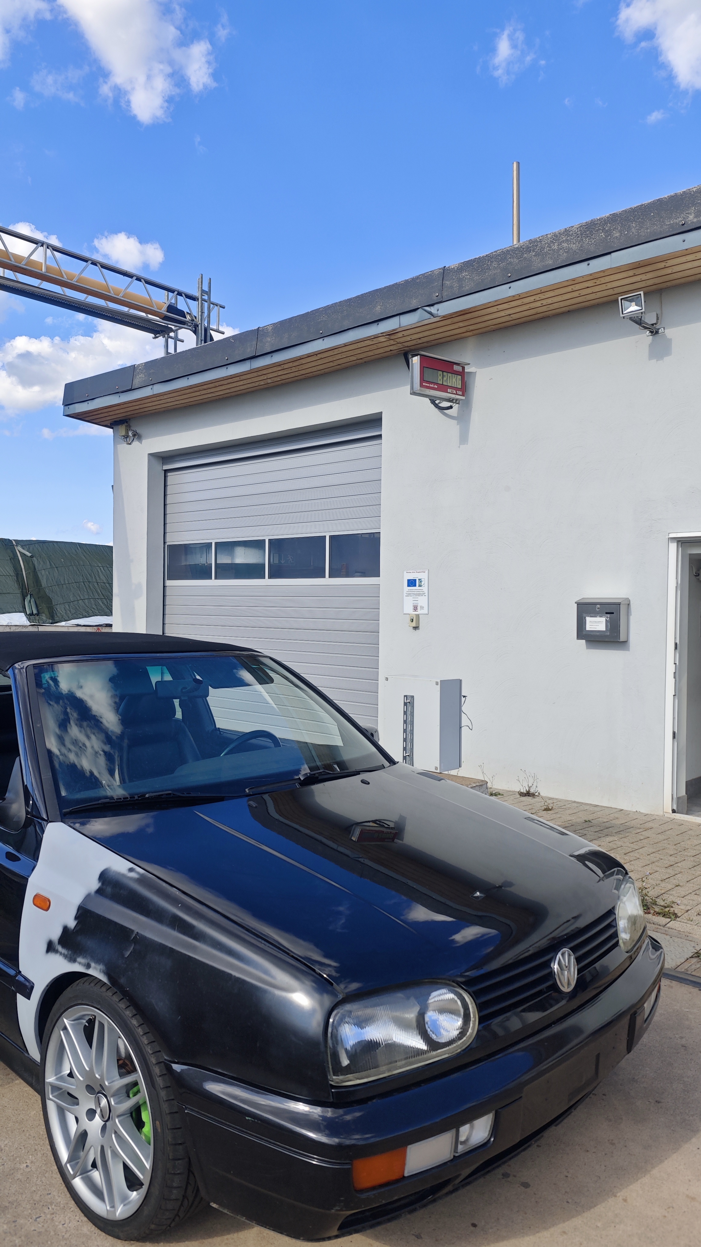

Am Wochenende ging es dann zum Wiegen auf der örtlichen Biogasanlage.
Leergewicht, Cabrio mit 90% Tank und VR6 sind 1300kg. Vorderachse wiegt 820kg.

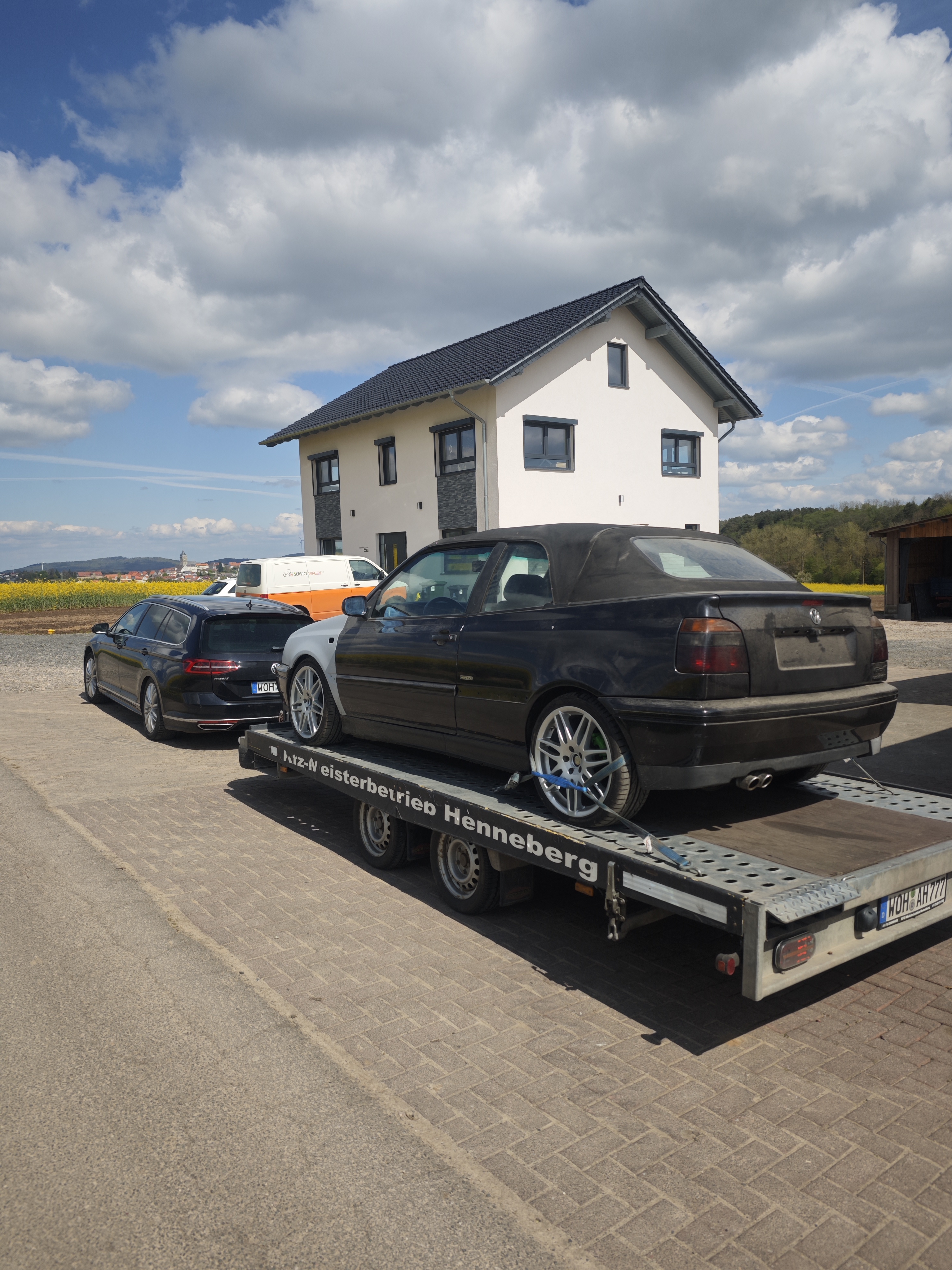

Desweiteren habe ich alle Unterlagen zusammen und Freitag morgen wird das Auto auf den Anhänger geladen und ich habe um 9 Uhr TÜV Termin!
Drückt mir die Daumen das das Cabrio seit Abmeldung in 2005,
das erste mal wieder ein Kennzeichen bekommt.
